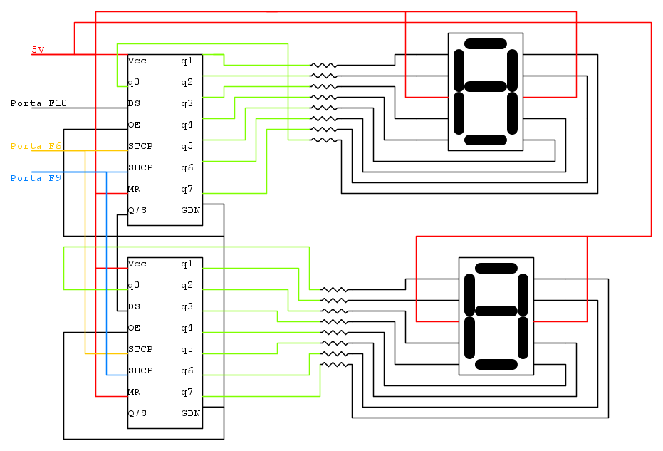

Si, ma - lo ripeto - senza uno schema completo non ti si possono dare altri suggerimenti.
[42] Re: Pilotare display 7 segmenti con STM32
Messaggioda Foto UtenteVibia » 17 mag 2014, 17:16
Eccolo lo schema...
comunque io sbaglio qualcosa a livello software me lo sento!

Messaggioda Foto Utentemarco438 » 17 mag 2014, 17:27
Intanto toglierei quelle due resistenze in serie al positivo di alimentazione dei display; oltre che inutili sono dannose.
E' sufficiente dimensionare bene le altre 14 resistenze dei vari segmenti.
Poi bisognerebbe che tu dicessi quali sono i problemi che incontri; non mi pare di averlo letto da nessuna parte.

Messaggioda Foto UtenteVibia » 17 mag 2014, 17:34
Ok ho tolto le resistenze...
Il mio problema è che, quando immetto nello shift register i 16 bit,il secondo shift register non fa nulla. Per questo credo che il problema sia la comunicazione seriale...

Messaggioda Foto UtenteVibia » 18 mag 2014, 13:40
Spulciando un po su internet ho capito come scrivere a livello software la procedura corretta per l'utilizzo dello shift register.
Mettendo basse tutte le uscite un display si accende ed un altro no, quello che non si accende probabilmente si è danneggiato? ho controllato con un led e la corrente scorre in tutti i suoi pin.
Lo schema di collegamento è come quello che vi ho allegato prima....
