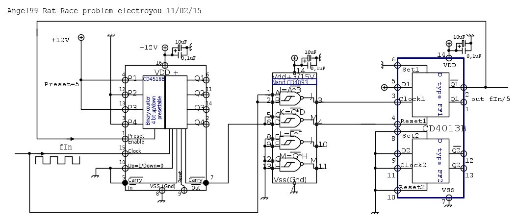

Mi pare tu sia caduto nella trappola del Rat-Race.
Il contatore ha il preset asincrono e l'uscita TC è quella di una rete combinatoria, anche questa asincrona. Se chiudi l'anello hai la condizione di Rat-Race. Quando l'uscita TC diventa attiva hai il comando di preset, ma appena uno dei livelli interni si sposta per realizzare la funzione voluta, anche TC cambia, tornando inattivo. L'impulso è troppo breve e la funzione fallisce.
E' un problema subdolo, anche se molto più frequente di quanto si possa credere.
Devi utilizzare un ulteriore elemento di memoria sensibile al fronte (un DFF p.e.). Il FF va triggerato con il fronte opposto del clock del contatore (operazione sincrona). Lo stesso FF deve essere resettato (in modo asincrono) utilizzando il segnale TC. L'uscita del FF è il comando di preset.
Ciò che avviene è questo: nella fase di conteggio il FF è in condizione SET e il comando di preset del contatore è inattivo. Al raggiungimento del limite, TC si attiva in corrispondenza del fronte di conteggio del clock. Immediatamente dopo, FF si resetta in modo asincrono (comandato da TC) e attiva il comando di preset che resta stabile fino al fronte successivo (opposto) del segnale di clock. Arrivato questo fronte, il FF passa in SET, il comando di preset viene rimosso e il contatore è pronto a contare dal prossimo fronte attivo del segnale di clock.

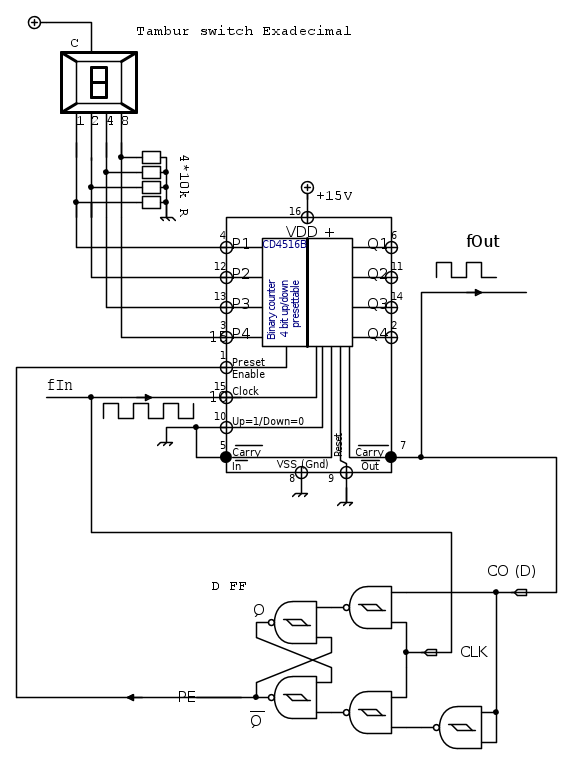

Sulla base della tua descrizione ho provato fare lo schema allegato , potresti verificarlo se ok e correggerlo.
Grazie in anticipo.

Devi mettere il D del FF a 1 fisso.
Devi usare il \Q del FF e non il Q.
Devi mettere il Set del FF a 0 fisso.
Devi invertire anche TC prima di inviarlo al FF.
Le due porte e il FF non utilizzati devono avere gli ingressi fissati a un livello logico stabile.

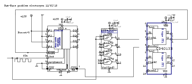

ok grazie , vedi se cosi è ok.
PS. Il CO , tuo TC , è sempre a H , va a L , in count Down , a 0,0,0,0.

Pare di sì.
Togli anche quei 10 uF su ogni IC. Fanno più danno che servizio. Se proprio ne vuoi mettere uno, mettilo nel punto dove l'alimentazione arriva alla scheda.
Cosa fai? Lo simuli, lo assembli, breadboard?
Simularlo non serve , poiché con la sola nand il simulatore funziona.

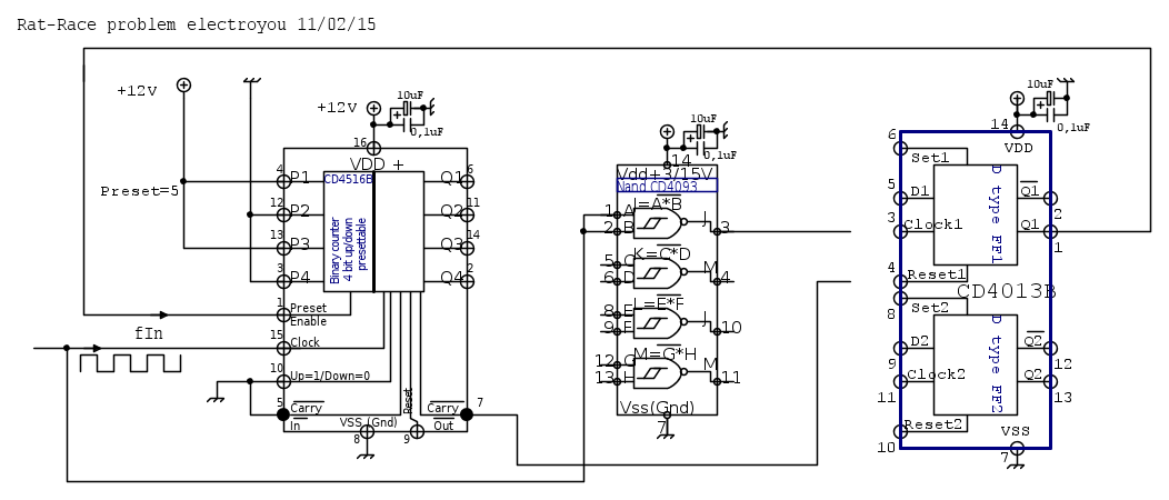

Ordino alla TME il D FF cd4013 e lo provo su mille fori.
Penso per inizio prox settimana , ciao.

Anch'io sto seguendo gli sviluppi di questo post , perché in effetti è interessante capire come mai non funziona.
Personalmente ho povato con un MM74C193 che tra l' altro è più semplice sincronizzare il clock con il CO,
( che nel conteggio alla rovescia si chiama Borrow . ) ma non c'è verso, fa lo stesso effetto del CD 4516 di

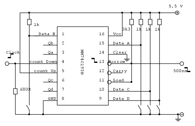

Ho realizzato il circuito qui sotto
In pratica il 74193 è un contatore presettabile tipo il CD4516 con qualche lieve caratteristica diversa ( che ovviamente potete leggere nel data sheet ), ma che si intuisce anche dallo schema
Il vantaggio rispetto al CD4516 è quella di avere il CO, che nel conteggio indietro si chiama Borrow, che è attivo basso e attivo basso è pure il Load, pertanto non c'è da invertire niente se vogliamo collegare il Borrow al Load
Altra caratteristica è quella che il Borrow va basso sul fronte di discesa del clock e non su quello di salita come nel conteggio. Questo fa in modo di finire stabilmente il conteggio( immagino ) prima attivare il Borrow che ha così mezzo periodo del clock per caricare il contatore.
Lì per lì realizzato questo schema pensavo non funzionasse , ma in verità il circuito funziona bene, solo che non funziona come pensavo o pensavamo.
Il Borrow carica le uscite e perciò conta, solo che non possiamo prelevare il segnale dal Borrow in quanto è un impulso di circa 500ns.
In pratica, se non riportiamo il Borrow sul Load, possiamo prelevare il clock diviso per 16, ma se lo riportiamo sul Load per caricare le uscite, queste essendo svincolate dal clock resettano immediatamente il Borrow riportandolo alto immediatamente, circa 500 ns di impulso negativo indipendentemente dalla freqenza del clock, che comunque è più che sufficiente a caricare le uscite.

Se impostiamo 1100 e lo facciamo contare indietro e preleviamo il segnale sull' uscita Qc ( per esempio ) avremo un segnale che comincia con un periodo di clock alto per poi passare a 4 periodi di clock basso,poi altri 4 periodi di clock alto, altri 4 periodi di clock basso per poi ricominciare. In tutto 13 periodi di clock visto che saranno eliminati i conteggi 1101 - 1110 - 1111
Diversa è la sequenza se usiamo un'altra uscita dove prelevare il segnale, ovviamente

Il problema, Pixi, è che la condizione di Rat-Race è sempre presente, anche nel circuito che hai realizzato. Sono i ritardi di propagazione che lo rendono funzionante, ma è una condizione instabile che può perdurare per sempre e non creare alcun problema, ma può anche portare ad una condizione di metastabilità con conseguenze imprevedibili.
