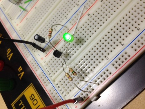

[41] Re: Oscillatore pigro con PUT 2N6027
Messaggioda Foto UtenteSjuanez » 12 giu 2015, 10:41
Stasera è la prima cosa che faccio!
Non volevo certo dubitare del tuo consiglio, ho preferito chiedere perché nella foto non si vede il ponte.
Grazie mille, vi farò sapere. O_/ O_/

Messaggioda Foto UtenteSjuanez » 12 giu 2015, 16:04
E' un prova componenti fatto con un atmega328. Un progetto opensource.
qui trovi tutto. http://www.mikrocontroller.net/
Io non l'ho fatto da me, figuriamoci..... L'ho comprato su ebay.com a meno di 18$
Cerca "transistor tester" oppure "transistor tester atmega" e sarai sommerso. Fa anche altre misurazioni e ci sono vari modelli.
O_/ O_/
Foto UtenteSjuanez
11,3k 6 8 13
Messaggi: 3479
[45] Re: Oscillatore pigro con PUT 2N6027
Messaggioda Foto UtenteSjuanez » 12 giu 2015, 20:56
Caro Foto UtentePietroBaima sono addolorato di comunicarle che: non succede nulla!!! ||O ||O ||O
Pensa anche lei che sia una partita di transistor andata a PUT ?

[46] Re: Oscillatore pigro con PUT 2N6027
Messaggioda Foto UtentePietroBaima » 12 giu 2015, 20:58
propendo per il fatto che il PUT si sia SPUT

[47] Re: Oscillatore pigro con PUT 2N6027
Messaggioda Foto UtenteSjuanez » 12 giu 2015, 20:59
Allora siam tutti d'accordo. Mi rallegro del fatto che non sono io e passo avanti! O_/ Grazie.

[48] Re: Oscillatore pigro con PUT 2N6027
Messaggioda Foto Utenteclaudiocedrone » 12 giu 2015, 23:44
:-) E se avesse ragione il prova componenti e quelli fossero SCR con la sigla sbagliata ?... O_/

[49] Re: Oscillatore pigro con PUT 2N6027
Messaggioda Foto UtenteSjuanez » 13 giu 2015, 0:26
:D Ed ecco che a mezzanotte meno un quarto arriva la pulce nell'orecchio... L'SCR é quello che rimane chiuso un volta ricevuto un minimo impulso sul gate? Come lo testiamo?

[50] Re: Oscillatore pigro con PUT 2N6027
Messaggioda Foto UtenteSjuanez » 18 giu 2015, 22:02
:evil: :evil: :evil: Ok, mi rifiuto di credere alla carriola di sfiga.
Ho preso da un altro fornitore altri PUT 2N6027 e indovinate un po? non oscillano! A differenza dell'altro questo mi lascia il led sempre acceso. Provato con diversi valori del condensatore e misurato anche con l'oscilloscopio. Ho trovato in rete gente con lo stesso problema, stanotte mi leggo che può essere e riporto.
Intanto, per essere più chiari:
