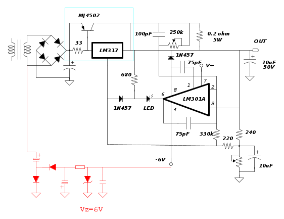

Premesso questo, quello che ho scritto nei post precedenti e' solo un esempio ( non dei migliori) che mi e' venuto in mente visto che gia' disponevi di un LM338, ma si tratta solo di soluzioni di ripiego, una delle quali - come ha fatto notare Foto UtenteIsidoroKZ necessita di componenti obsoleti (o sostituzioni complesse) e di alimentazione duale.
Ora, per fare quello che ti proponi e cioe' un po' di sperimentazione e la ricarica di batterie, di soluzioni piu' semplici ce ne sono molte ma non con quel regolatore.
Stabilito quindi quanto si possa ricavare dal tuo trasformatore e quali batterie intendi ricaricare (quelle per auto mi paiono escluse), se sei d'accordo potremmo esaminare soluzioni alternative.

Dunque, il trasformatore ha una potenza di 170-200 VA e quattro secondari (di cui solo quello a 30V è utilizzabile). Le batterie che ricarico sono, in genere, batterie al litio (occasionalmente anche al piombo) non superiori ai 5A (trattasi di batterie di recupero e quindi di telefonini, laptop, tablet ecc). Mi serve una tensione massima di 30 V poiché, a volte, mi tocca metter mani anche su piccoli apparecchi (ad esempio inverter) per riparazioni.
P.s. il trasformatore ha quindi una potenza di 150-180 W e può erogare, in teoria, 5.5-6.6 A (ipotizzando un fattore di sfasamento cos fi = 0.9). Vado bene?

Se il trasformatore aveva 4 secondari, la potenza totale e' suddivisa e non sara' quindi quella ipotizzata; poi, anche se fossero 200VA, dopo il ponte raddrizzatore si avrebbe una resa massima intorno ai 3.7A.
Ti ricordo che per caricare le batterie al litio non basta un alimentatore con limitazione della corrente ma circuiti ben piu' articolati. Va bene invece per le batterie al piombo.
Purtroppo, al momento non ho molto tempo ma, in attesa di altre risposte, ti invito a leggere questo articolo in cui vene descrito un caso analogo.
Nel frattempo vediamo se qualcuno ha altri suggerimenti in proposito.

Se proprio vuoi realizzare il circuito di Foto Utentemarco438 c'è un modo più semplice per ottenere la tensione negativa
