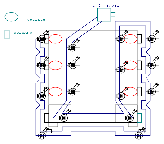

Per prima cosa, se devi disegnare degli schemi, e' meglio farlo con FidoCadJ, messo gratuitamente a disposizione dal forum (leggi le istruzioni in regole del forum).
Tornando al circuito, mi pare che tu abbia intenzione di mettere 18 serie di tre LED (io avevo capito solo 18 led) e da quanto vedo tutte le serie sarebbero in parallelo.
Se ho interpretato bene il tuo disegno, il consumo complessivo sarebbe di 360/450mA e cio' sconsiglia l'uso di batterie che, anche accendendoli ogni tanto, durerebbero ben poco.
Naturalmente sta a te decidere ma credo che la cosa migliore sarebbe un alimentatorino da 12V 1A.
Per il resto ti ha gia' risposto Foto UtenteRussell.

sorvolo un attimo sulla questione elettronica, per soffermarmi un attimo su quella estetica.
Sicuro che 3 LED a finestra siano la scelta giusta? Sono tanta luce... non è che fai una cosa un po' troppo pacchiana e rovini un po' la tua opera?
Considera che in chiesa raramente ho notato fari da stadio ad illuminare l'interno... quindi è possibile che una decina di LED complessivamente, collocati bene, ti diano l'effetto che cerchi.
Magari fai delle prove, visto che hai i 100 LED e le relative 100 resistenze (alimentazione 12V)

Niente batterie. Reperirò alimentatore 12v 1a in negozio di elettronica. (Devo semplicemente dare questi due dati?)
Nel disegno ho previsto rami di tre led perche avevo capito che ne potevo mettere solo tre :P . se posso usare ilmmio schema e usare rami da un solo led sarebbe ottimo! Se poi tre fanno troppa luce ne fascerò qualcuno con del nastro nero.
La resistenza messa a ogni ramo posso usare quella in dotazione? (Bianco viola viola oro)
NON devo chiudere il circuito ma lasciare i fili staccati isolandoli con del nastro !

Con alimentazione da rete puoi metterne sia tre che uno ma a me tre paiono eccessivi da punto di vista estetico; comunque fai delle prove.
Come alimentatore puoi metterne uno simile a questo.
Le resistenze che ti hanno dato sono da 470 ohm (probabilmente ed i colori che hai scritto non sono coerenti) e non vanno bene se fai le serie. Il valore esatto (mi pare 120 ohm) lo avevo scritto in precedenza. Se metti led unici in parallelo tra loro allora il valore e' consono.
Per quanto riguarda i fili, e sufficiente che tu li faccia finire sull'ultima serie di led.

Messaggioda Foto Utentefabsterfabster » 28 ago 2015, 13:11
i colori sulle resistenze sono talmente leggeri che è difficile capirli. Sicuramente giallo il primo e oro l'ultimo ma il secondo e il terzo sembrano uguali. Pare viola il secondo e marrone/nero il secondo.
comunque ragazzi, inutile dirlo, siete fantastici e vi ringrazio moltissimo per le dritte e i consigli. Oggi vado a comprare l'alimentatore e faccio un bell'impianto in parallelo con singoli led e resistenza in dotazione per ogni ramo.

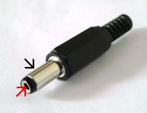

Ultima domandinainaina :oops: i fili elettrici di rame del circuito li collego all'alimentatore tagliando il jack e spellando i fili? come so quale è il positivo e il negativo dei due fili dell'alimentatore?

Di solito gli alimentatori hanno uno spinotto simile a questo:
dove il positivo e' rappresentato dal contatto interno (freccia rossa) ed il negativo (GND) dalla parte esterna (freccia nera); a volte i fili d'uscita si distinguono perche' il negativo e' completamente nero ed il positivo, sempre nero, presenta sul fianco una striscia grigia ad intervalli.
Ma, intanto prendilo e posta una foto cosi' possiamo rispondere meglio.

ho fatto i compiti e rifatto lo schema in fidocad (fidocadj non me lo fa installare sul mio PC) ma.... secondo me è più bello quello che ho fatto a mano :lol: però non riesco ad allegarlo perché i due formati in cui posso salvare lo schema bmp e fcd non sono supportati sul forum :(

Evidentemente non hai letto bene le istruzioni; una volta disegnato lo schema, devi evidenziarlo e quindi copiarlo con Ctrl+C. A questo punto vai nel messaggio, fai clic sul tasto fcd (in alto a destra sopra i messaggi) e per finire incolli con Ctrl+V.
Non devi seguire la procedura precedente che si riferisce alle immagini.
