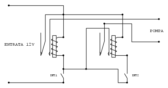

Piccolo circuito per attivare pompa

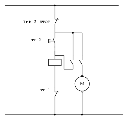

Come detto prima, non mi pare possibile controllare nel dominio del tempo con solo un paio di relè ordinari.
elektronik
int2 non ha effetto se prima non è chiuso int1 e sia aprendo int1 che int2 la pompa si ferma. Ok.
Però Il circuito funziona come i precedenti:
- Se int2 è già chiuso, appena chiudi int1, la pompa si avvia
- il relè su int2 è inutile
Poco di diverso dall' avere i contatti in serie.
Per lo schema di gabriosav, come sopra:
accendo da int2 solo se int1 è chiuso, ma poi posso spegnere solo da int1....
Per lo schema di setteali, che , a ragione, considera di affrontare il problema del tempo con un elemento di tempo, c'è da dire questo: condizionare con un timer una azione che viene fatta da un utente umano è sottomettere l'utente alla regola della macchina (per quanto si possa tarare il timer). Si fa normalmente, ma non è questo il principio su cui si deve basare l'automazione, ovvero quello di far lavorare la macchina per le regole dell'utente e non il contrario. Certo difficile parare la dabbenaggine, però a volte è parzialmente possibile (con un certo sforzo).
Intervengo ancora, anche se, mi sia consentito, mi sono quasi stufato, perché al punto [21] io e prima al punto [19] TardoFreak abbiamo evidenziato che è inutile che emaborsa dichiari non funzionanti secondo il proprio volere le proposte avanzate SE non si decide a chiarire quali sono questi suoi desiderata.
Ora, iddo interviene al punto [28], [29],[30], [32],[34] SENZA MINIMAMENTE CHIARIRE COSA VOGLIA OTTENERE.
Aggiunge, anzi al punto [34] di voler mettere un potenziometro per regolare il motore della pompa....
Andate pure avanti in queste condizioni a combinare relè e pulsanti e quant'altro, se desiderate; è possibile che si arrivi anche a risultati interessanti.
Ma a me pare una PpiK.
elektronik
Brianz
5.828 5 10 - CRU - Account cancellato su Richiesta utente
- Messaggi: 858
- Iscritto il: 24 mar 2016, 11:27
Area 51 Allora non sei un ufo!, Mi sa che mi sono spaccato le meningi per nulla; Grazie per avermelo fatto notare. ho fatto un sacco di ragionamenti per non risolvere nulla.

Brianz
- Messaggi: 858
E' un marcia/arresto con una condizione. Ottimo circuito che fa quello per cui è pensato. (Hai però aggiunto un int3 che a (ah,ah) "specifiche" iniziali non c'è...)
Se va? Questo te lo può dire solo emaborsa, dato che come pensa debba funzionare il tutto secondo il suo desiderio è ancora un mistero per il resto dell'ecumene (=PpiK).
