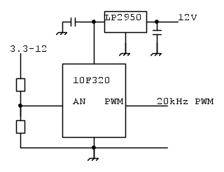

Come progettista analogico valgo poco. Quindi, come mio solito, risolvo con un microcontroller.
Ovviamente lo schema è poco significativo, dato che il lavoro lo fa il firmware
Come funziona, almeno si può provare a tratteggiare:
- un partitore 2.5:1 riduce l'ingresso 3.3-12 a 1.375-5V per entrare in un ingresso AN del micro. Non servono protezioni perché la tensione massima potrà essere solo 12V (se è di più è perché è andato il pws...)
- il firmware misura la tensione con il modulo ADC . 8 bit, ma bastano e avanzano
- si fa corrispondere il conteggio in ingresso con il duty del PWM. Con clock 8MHz, a 20kHz di PWM c'è una corrispondenza semplice tra carico del registro e % del duty. Dato che va via software, il collegamento potrà essere tanto lineare quanto qualsiasi altra cosa.
- l'uscita va al quarto filo di una ventola PWM, facile da reperire in tutti i diametri. Non occorre potenza, dato che è solo un segnale di controllo.
- l'alimentazione del micro, a 5V è realizzata con un semplice tre terminali e un paio di ceramici.
Il tutto, in SMD, dovrebbe occupare non più di un paio di comunque comprese le connessioni.
Non metto numeri ai pin del micro perché tra la versione SMD e quella dip c'è differenza. Comunque ci sono 3 AN e PWM che possono essere usati come meglio si crede.
Ovviamente una versione all-analogic non richiede la scrittura del firmware...

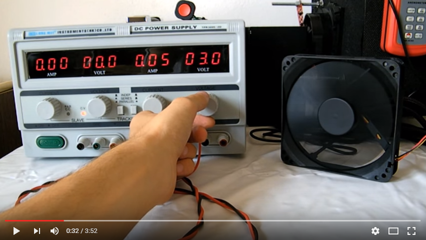

Grazie a tutti per il tempo e per il vostro interesse :D ad ogni modo, come avevo già accennato, ho trovato una ventola che dovrebbe partire anche con 3V se funzionasse avrei risolto il problema collegando solo il pin variabile e il gnd escludendo completamente il 12V. Vi tengo aggiornati (ventola ordinata aspetto che arrivi). Se eventualmente non dovesse funzionare allora procederò con le vostre proposte. La nuova richiede al massimo 0.3A, la precedente 0.7A. Teoricamente dovrebbe funzionare, ma non ho alcuna informazione riguardo la corrente erogata dall'alimentatore sul pin variabile quando è a 3.3V
