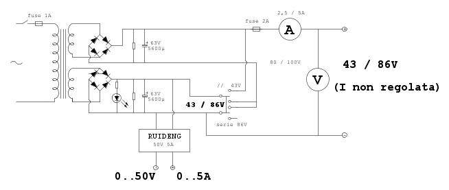

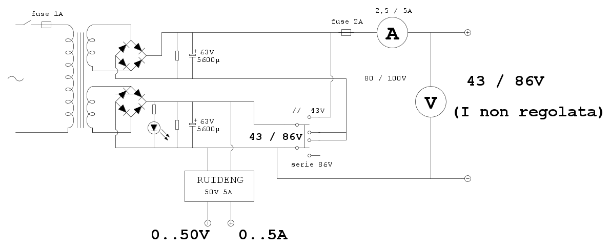

Beh sperando che siate tutti forti e poco impressionabili...
Ecco come ho integrato il nuovo giocattolino in un alimentatore anni 70 che aveva già subito vari rimaneggiamenti...
Prima lo schema elettrico, quasi decente:

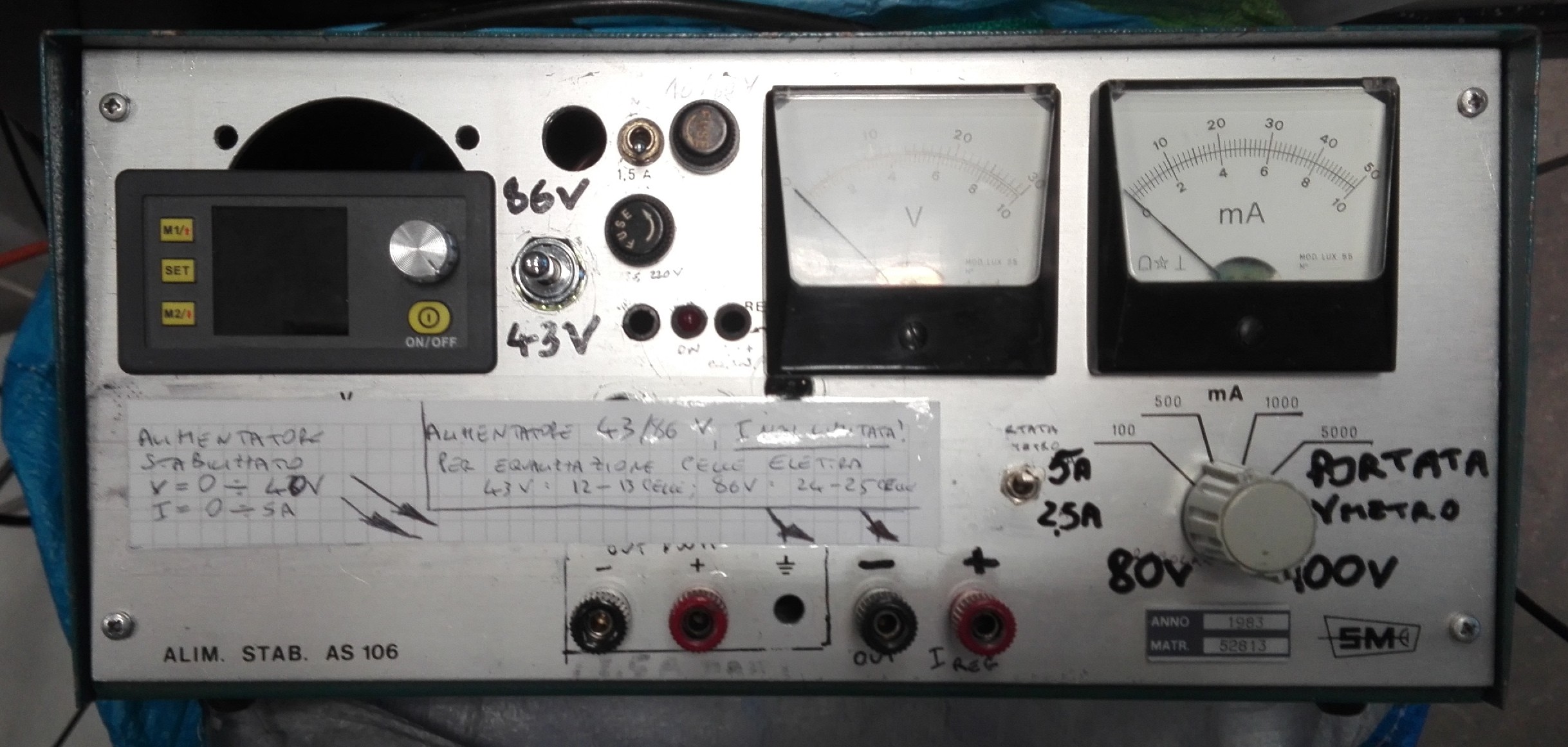

e poi una foto da mettersi le mani nei capelli :mrgreen:

Certo è un bel po' rustico e ispido :mrgreen:
L'importante è che funzioni bene

Messaggioda Foto Utenterichiurci » 16 nov 2017, 21:46
sperando che tu non sia un nudista posso solo consigliarti di strapparti le vesti :mrgreen:
Vabbe' dai...a parte il peso (dentro ci sono due toroidali da 100W ciascuno) ora ho un alimentatore quasi completo e multifunzione....
Il foro tondo che ospitava un terzo strumentino ad indice non si può vedere, ma quei frontalini storici non posso buttarli
