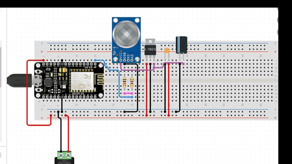

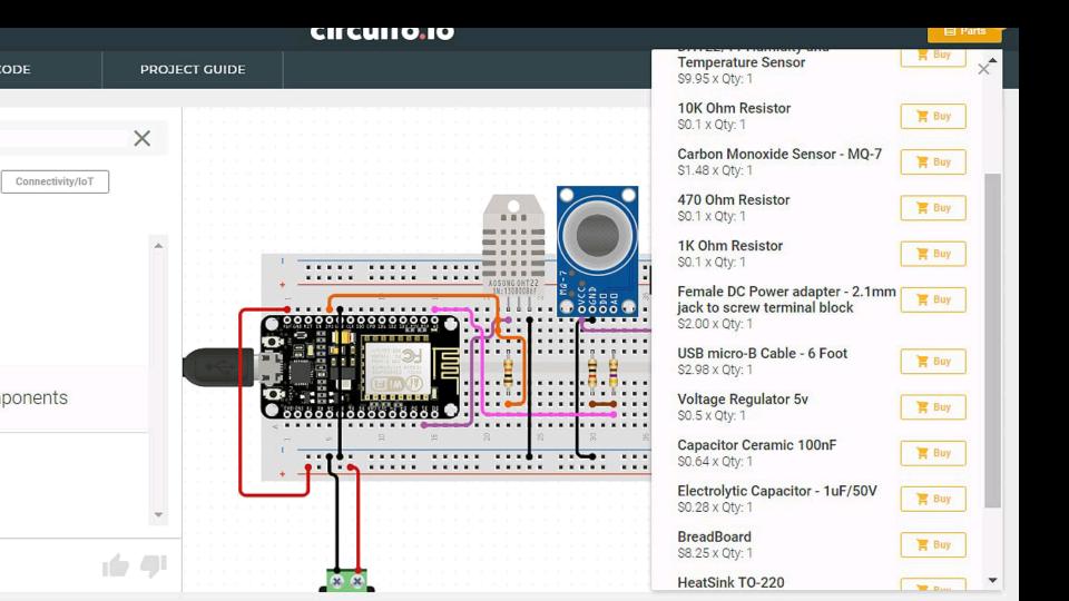

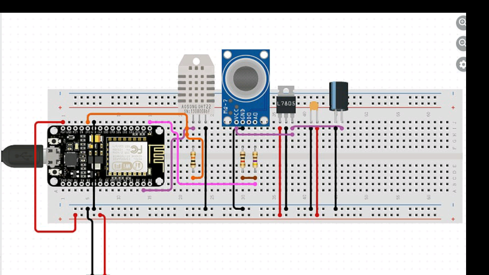

ciao,
al proposito ho questi schemini
continua nel prox post...

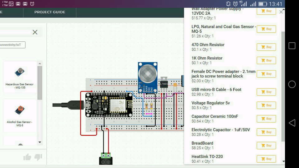

ho alcuni dubbi:
il dissipatore 220 serve per il riduttore di tensione 7805?
se usassi un alimentatore 5V invece di 12V il riduttore non sarebbe necessario, vero?
in questo caso, non si poteva usare direttamente l'alimentazione da microusb , invece di un alimentatore aggiuntivo?
ho trovato casi dove non vengono aggiunte componenti, il collegamento tra esp8266 nodemcu e sensore mq- e' diretto
come e' possibile?
grazie!
Per valutare un circuito serve un disegno dello schema elettrico fatto bene. In questo forum si preferisce utilizzare Fidocad per allegare degli schemi circuitali.
Per me quelle bitmap sono delle info-grafiche non schemi circuitali, sono poco chiari, hanno una utilità nel montaggio. Non mi piacciono i giri che fanno i collegamenti dati, in generale devono essere collegamenti molto corti per evitare disturbi.
L'uso del dissipatore nel regolatore lineare LM7805 dipende dalla differenza di tensione tra ingresso e uscita e la corrente assorbita. Comunque per me è inutile se si alimenta la board da USB, si ha già una tensione di 5 V.
L'uso di partitori resistivi per abbassare la tensione può sembrare una soluzione facile, non è priva di rischi, le alternative sono più complesse.
Collegamenti diretti del ESP8266 a 5 V sono fuori specifica, non è garantito dal produttore. Se qualcuno lo fa e vede che funziona non è detto che duri col passare del tempo.
grazie,
si scusa, ho inserito le immagini degli schemi velocemente, cosi come calcolati dal sito circuito.io trascinando le componenti sulla breadboard
l'obiettivo era far velocemente la 'lista della spesa' di quel che mi mancava per poter acquistare il tutto in pausa pranzo
speso 5 euro in resistenze, condensatori dissipatori e riduttori tensione... casomai se non mi serviranno qui li usero per un altro progetto...
in effetti io pensavo proprio a quello, ma a cosa mi serve l'alimentazione esterna 12V...se ho gia il microusb che ne porta 5...
mia ipotesi era solo che da esp8266 non c'era un pin adatto per prelevarla, che garantisse un corrente sufficiente...
oppure per la stabilita di alimentazione della board...
lodovico ha scritto:.. da esp8266 non c'era un pin adatto per prelevarla, che garantisse un corrente sufficiente...
Per i 5 V ESP8266 non c'entra nulla. La board ha un regolatore per i 3.3 V, i 5 V sono quelli presenti nel connettore USB e la corrente massima è imposta da chi fornisce l'alimentazione al connettore USB.

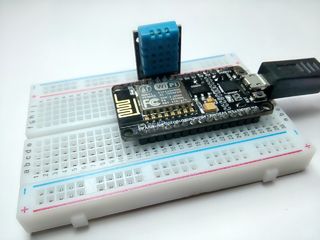

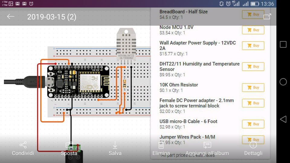

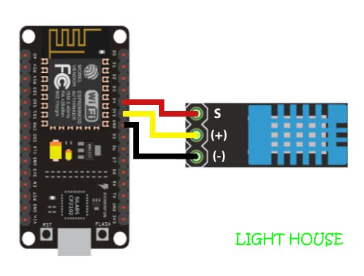

ho provato la cosa che appariva essere piu semplice, ovvero collegare dht11 alla scheda esp8266 come indicato nei tutorial,
installato DHT Lib Adafruit ed Adafruit Unified Sensor,
caricato lo sketch di esempio allegato alla libreria, ed impostato il pin dati in base al mio circuito.
Risultato:
'Failed to read from DHT sensor!' ripetutamente nel serial monitor.
Ecco li sketch
e come ho collegato il sensore:

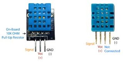

la mia variante di dht11 e' quella a sinistra, cioe' a 3 pin, con pull up resistor gia incluso, quindi non occorre aggiungerlo esternamente
nel mio caso, come si intravede dalle immagini qui dopra, ho approfittato dei 3 pin adiacenti
D4, 3V3, GND della scheda, e inserito il sensore nella breadboard in corrispondenza, cosi ho potuto evitare di aggiungere fili per i collegamenti
ma , come ho detto, non funziona, e non capisco proprio il motivo dell'errore,
potrebbe essere problema di alimentazione ?
in certi posti ho letto che DHT richiede 5V e 3.3 non sono sufficienti... e consiglia di utilizzare il pin indicato con VIN, che dovrebbe portare 5V quando esp8266 e' alimentato via USB...
