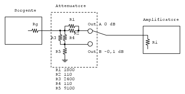

Messaggioda Foto Utenteelfo » 6 mag 2019, 12:56
Aneddotica per aneddotica:
Agli inizi del digitale (CD e simili) durante l'ascolto di vari circuiti di filtraggio in uscita ai DAC un ascoltatore (un tecnico del settore) afferma:
questi filtri sono "rumorosi"
Gli viene fatto un esame audiometrico: ci "sentiva" fino a 24 kHz!!!
Back to Topic.
Propongo di fare la prova 0,1 dB.
Il circuito in figura attenua 0,1 dB nella posizione B mantenendo tutte le altre caratteristiche (resistenza di ingresso ~ 10 kohm e di uscita ~ 100 ohm) nelle due posizioni A 0 dB e B 0,1 dB.
Le resistenze sono 1/4 W 1% strato metallico (RN55) e i valori sono quelli normalizzati serie E24 (facilmente reperibili).
La mia esperienza/conoscenza dice che l'aumento (diminuzione) del volume di 0,1 db *non* porta a dire che suona "piu' forte" (piu' piano) ma che il suono e' "piu' aperto" (piu' cupo).

Messaggioda Foto UtenteBrunoValente » 6 mag 2019, 13:03
Foto Utenteelfo, suono aperto e suono cupo sono espressioni prive di senso, piuttosto prova a far azionare il selettore da un'altra persona senza farti dire da quale parte sta e verifica se riesci a capirlo solo ascoltando, vedrai che non solo non riuscirai a capire in quale posizione sta ma non riuscirai ad accorgerti neanche quando verrà azionato, o forse ti accorgerai solo quando verrà azionato perché per un attimo il segnale si interromperà
