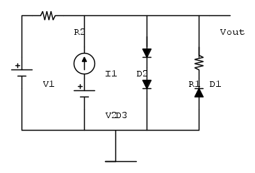

[47] Re: Esercizio Diodi
Sto provando a risolvere quest'altro esercizio che forse avevo gia postato:
I dati sono
R1=R2=1Kohm
V2=10
i1=2mA
Supponendo V(gamma)=0.7 tracciare l'andamento di Vout per V1 che varia tra -10 ed 10
I dati sono
R1=R2=1Kohm
V2=10
i1=2mA

[48] Re: Esercizio Diodi
Ho provato a fare come per l'altro sercizio e cioè spegnendo V1 ed i diodi e mi esce questo:
Ho problemi a ricavarmi la Vout

[49] Re: Esercizio Diodi
Ragazzi vi dico come sto risolvendo:assumo V1=1o e inquesta situazione l'ipotes piu probabile è che D2D3 on ed D1 off.
Ridisegno il circuito ed applico Kirchhoff per le correnti al nodo di Vout:
Ir2 + I1 = Id dove Id è la corrente che attraversa i due diodi accesi
sostituisoc le relazioni di lato
(V1-vout)/R2 + I1 = Id
V1-Vout +2 =Vout
Vout=(V1+2)/2 (*)
Allora Vout si fissa ad Vout=1.4 ed il circuito permane in questo stato sino ache
Vout maggiore di 2*V(gamma) e contemporaneamente out maggiore di -V(gamma)
Risolvo il sistema dato dalle due condizioni, sostituendo ad Vout l'espressione data dalla(*) ottendo che:
per V1 maggiore di 0.8 allora D2D3 sono ON ed Vout si fissaad 1.4
per V1 compreso tra -3.4 ed 0.8 i tre diodi sono spenti ed Vout non so cosa fa
per V1 minore di -3.4 allora D2D3 OFF ed D1 ON ed Vout si fissa ad -0.7
Mah....Cosa mi dite??
