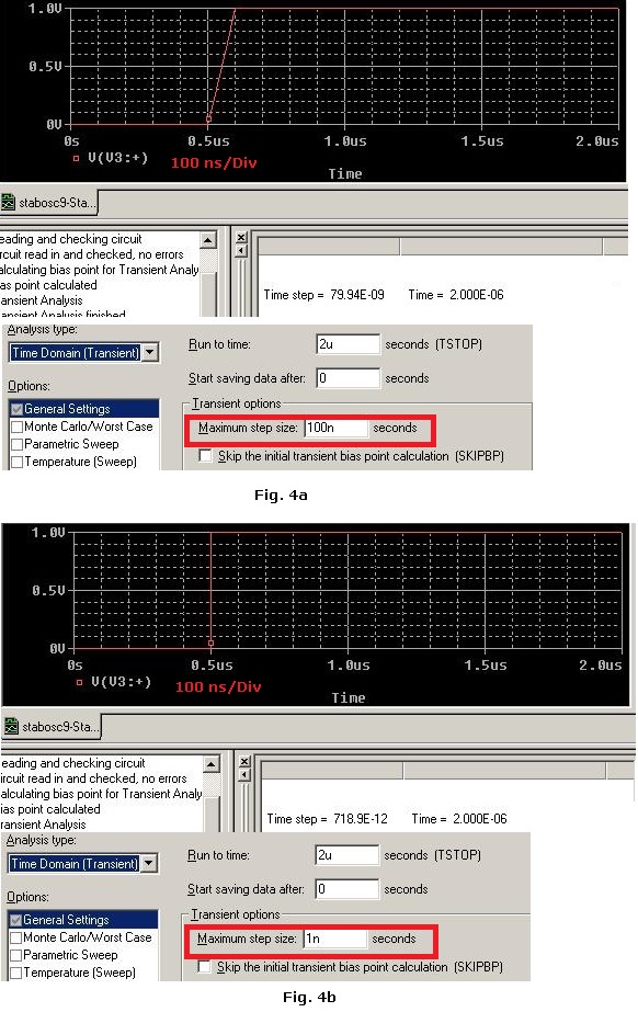

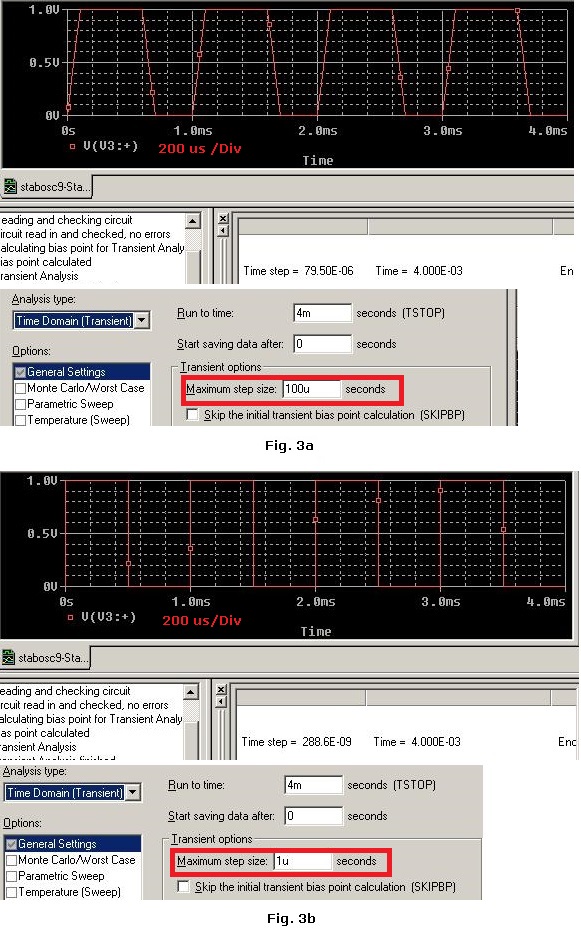

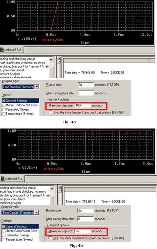

##### Prima puntata
In Fig. 1 c'e' lo schema di principio del "sistema" che indagheremo:
- Un generatore di onda quadra collegato ad un oscilloscopio.
Questi due strumenti possono essere "reali" o "virtuali"
Noi analizzeremo entrambi i casi

*** Caso strumenti virtuali
Nelle Fig. 3 e Fig. 4 sono riportati i dati relativi all'uso di un simulatore.
Vediamo.
In Fig. 3 (a e b) sono riportati due oscillogrammi di un oscilloscopio virtuale (impostato in entrambi i casi "a" e "b" 200 us/Div) con in ingresso un'onda quadra di frequenza 1 kHz (vedi post [38]).
La differenza "visiva" tra i due oscillogrammi e' che in "a" abbiamo una forma d'onda "trapezoidale" (il tempo di salita e' 1/2 quadretto (100 us) mentre in "b" la salita e' verticale.
L'oscilloscopio del simulatore ha due impostazioni diverse:
- Maximum step size 100 us in "a"
- Maximum step size 1 us in "b"
In Fig. 4 (a e b) sono riportati due oscillogrammi di un oscilloscopio virtuale (impostato in entrambi i casi "a" e "b" 100 ns/Div) con in ingresso un'onda quadra di frequenza 1 kHz (vedi post [38]).
La differenza "visiva" tra i due oscillogrammi e' che in "a" abbiamo un fronte di salita di 1 quadretto (100 ns) tempo di salita mentre in "b" la salita e' verticale.
- Maximum step size 100 ns in "a"
- Maximum step size 1 ns in "b"
Cioe' con il simulatore possiamo ottenere - a parita' di forma d'onda in ingresso - le seguenti misure per tempi di salita:
- 100 us
- 100 ns
- non misurabile (fronte d'onda verticale)
Domande:
- Qual e' il numero "giusto"?
- Dove e' il problema?
Foto Utenteelfo
