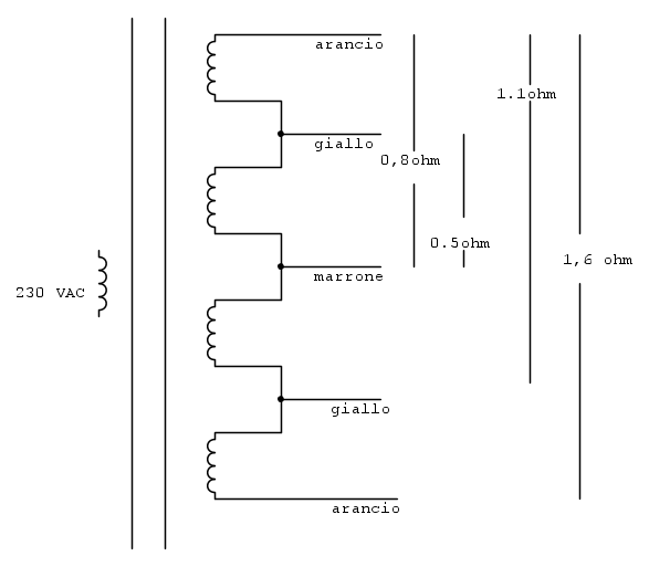

setteali ha scritto:C'è qualcosa che non mi torna su quello che scrive l'OP, guardando la foto in [ 23 ] dove ci sono a nudo i fili dei secondari, sembrerebbe logico che il secondario 25 0 25 sia formato da doppi avvolgimenti in parallelo e quello arancione sia un solo secondario, ma come dice qui di sottoOrlanD91 ha scritto:..........
Misurando con il voltmetro la tensione tra i fili ho ottenuto i seguenti valori:
giallo-giallo 50V
giallo-marrone 25V
arancio-arancio 28V
arancio-marrone 14V.....
sembrerebbe che anche l'arancione fosse un 14 0 14, cosa che però non mi torna.
Vorrei suggerire all'OP di fare una prova se avesse un altro trasformatore anche più piccolo con un secondario da 12 V A 25 V ed in base a quello che ha metterlo sul secondario da 14 oppure da 25.
E controllare le tensioni che escono sugli altri secondari.
perché secondo me il trasformatore non è bruciato ha soltanto come detto da [user]SediciAmper[/user] il termico interrotto e lo dovrebbe trovare anche facilmente sul primario , perché a questo punto è tutto a giorno, gli auguro che sia così.
Comunque se dando una tensione su un secondario sull'altri secondari se non si discosta di molto il trasformatore è buono, perché o è interrotto il primario, ma senz'altro non sarà in corto-circuito.
Sono curioso di sapere cosa ci diceOrlanD91

Ciao,
qui sotto ti metto lo schema di come è costruito il tuo trasformatore e dalle misure che hai fatto, torna la sequenza degli avvolgimenti.
Però dato che hai continuità tra primario e secondario, il trasformatore è fuori uso, quindi sono inutili le prove che ti avevo chiesto, ma se ragioni sullo schema e quello che ti avevo detto ci dovresti arrivare, per un altro trasformatore, su questo, con il primario in corto sul secondario c'è poco da fare.

Perché dici che ho continuità tra il primario e il secondario? io ho continuità tra i 2 fili del primario (L-N) ma non tra uno di loro e un qualsiasi filo dei secondari…scusate le lacune ma nasco come perito meccanico e non elettronico
Adesso vi giro la frittata, ma secondo voi ho la possibilità di trovare un trasformatore che possa sostituire il mio o è uno speciale costruito apposta per la cassa Behringer? Sarebbe ancora valida la soluzione di installare 2 trasformatori? uno per i 25V che ho battezzato da 50/80VA e uno da 14V ma più piccolo da 30VA?
No scusa, è probabile che mi sia imbrogliato io nel capire che hai continuità tra primario e secondario.
