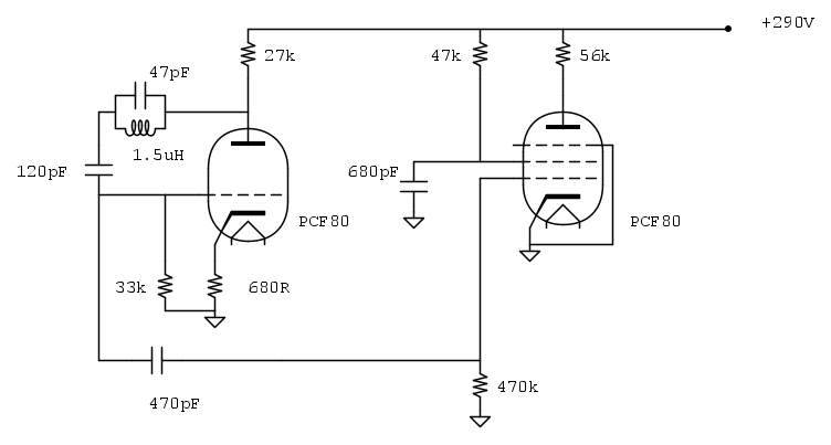

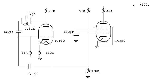

[43] Re: Oscillatore con ECC83
Messaggioda Foto UtenteDamn87 » 15 giu 2020, 17:35
Foto UtenteMarcoD, Foto UtenteEcoTan e tutti gli altri.
Scusatemi per il silenzio ma sono stato distratto dal lavoro in queste settimane. Alla fine, grazie al vostro aiuto, sono riuscito a ottenere dei risultati apprezzabili con questo schema (in cui è già visibile lo stadio di mixer, momentaneamente non collegato a nulla). L'oscillazione non è proprio perfetta ma ha un aspetto abbastanza simmetrico. Visto che mi serve per pilotare un mixer, il cui segnale in uscita dovrà poi essere filtrato da un circuito LC, direi che posso ritenermi soddisfatto!
