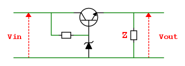

maxiteris ha scritto:ma la corrente totale che scorre nelle basi dei transistor TR1-4 è la corrente di collettore di TRM pari Ic=Hfex Ib di TRM [...] oppure le correnti nelle basi dei transistor TR1-4 si calcolano considerando il buffer di corrente del TRM e quindi i 4,4V che si trovano sull'emettitore
Entrambe. L'emettitore in questo caso vedilo come un generatore di tensione costante che eroga
volt, quindi tutto quello che vi è collegato lo calcoli partendo dalla tensione Ve, compresa quindi la Ie, che per forza di cose sarà Ic+Ib.La pull-down è solo un carico in più in parallelo alle quattro serie R+diodo di base.
Il regolatore di tensione più semplice di tipo serie è appunto un collettore comune con un riferimento di tensione costante sulla base:
Nota: i 0,6V delle giunzioni base-emettitore non sono esattamente 0,6, è più facile che siano 0,65, e variano un po' con la temperatura e con la corrente che attraversa la giunzione, ma la sostanza non cambia, ai fini pratici di questo discorso 0,6V vanno bene.
