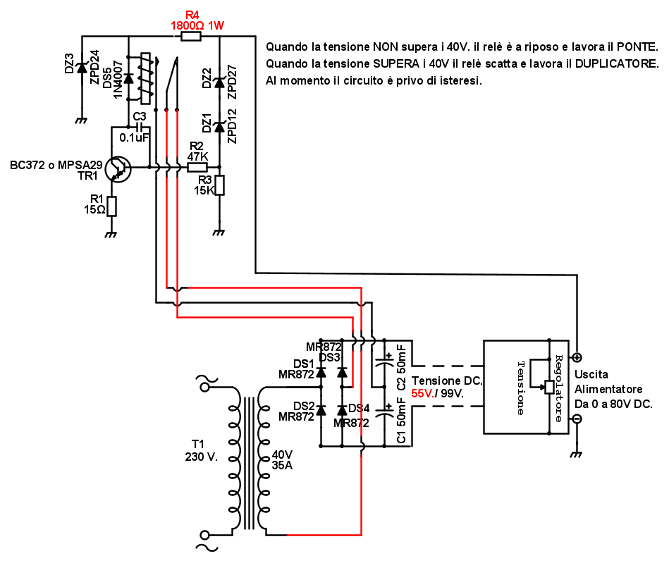

Mi capita spesso di fare il copia/incolla di altri schema e in effetti mi capita anche di dimenticare la correzione di qualche valore. Adesso non posso controllare anche perché sono le 3,45, sono un po' fuori orario...
Però hai ragione, potrei aver sbagliato a scrivere il valore del resistore...

Tieni anche presente, però, che i relè li ho provati tutti ma non ricordo con quale ho fatto i rilevamenti. Se li avessi fatti con quel relè che consuma 25mA a 24 V, potrebbe essere scattato ugualmente. Oltretutto quel relè ha una resistenza di 500 Ohm e se non ricordo male, quando la resistenza è alta aumenta anche la sensibilità...

Però, poi chiudo, a prescindere dalla correttezza dei tuoi calcoli, non riesco a capire se il fatto ti preoccupa oppure è una questione di principio e di rigore tecnico. Mi spiego in concreto: se alimentando il relè a 50V ti risulta sottoalimentato mi sembra che non possa creare problemi perché a 50V deve risultare a riposo e per scattare deve subentrare la tensione di 80V ma in quel caso dubito che la corrente sia insufficiente.
Correggimi se sbaglio perché per me è importante capire i concetti.

Ciao Isidoro, ho ricontrollato il circuito e confermo l’errore di trascrizione del valore di R4.
Già durante il dialogo notturno mi ero insospettito, in prima battuta per la tua giusta osservazione ma anche per il valore fuori standard assegnato al componente R4; 3800 Ω.
Aggiungo che per il funzionamento di quel tipo di circuito, il consumo non è un problema, al limite i relè avranno uno scatto più deciso se si riduce ulteriormente il valore di R4, oppure s’intiepidirà un po’ più o un po’ meno la R4 stessa, ma di poco, salvo che il consumo possa invece influire su una eventuale funzione d’isteresi, allora quel valore potrebbe diventare importante.
Pubblico lo schema con il valore corretto, chiedo scusa per la svista.

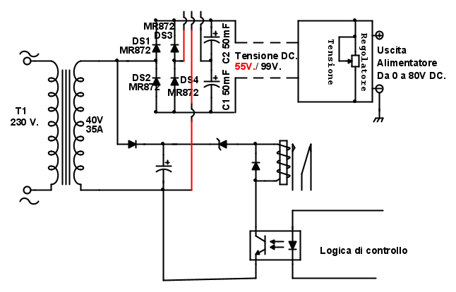

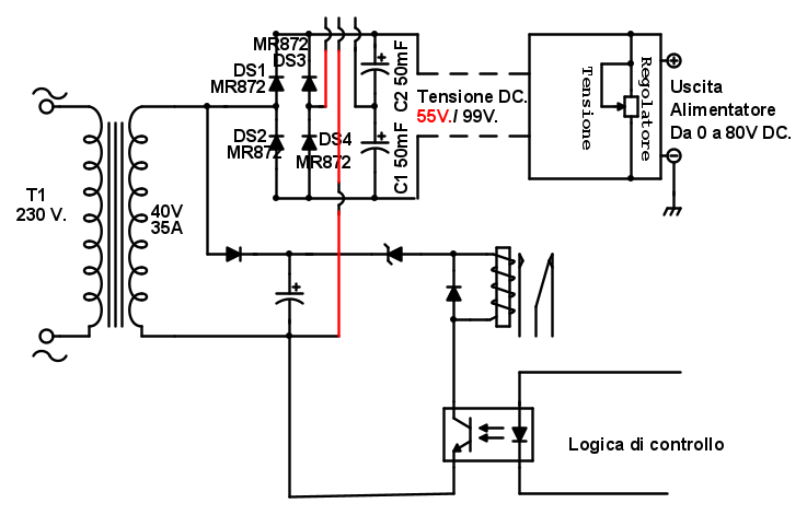

Un relè che si eccita/diseccita in parallelo alla tensione di uscita non mi piace per nulla, inoltre c'è da dissipare un sacco di energia alle tensioni più alte.
Io properrei di fare così:
Se hai un relè a 48 V puoi anche risparmiare lo zener in serie

gianniniivo ha scritto:Ma devo mettere un secondo relè?
Il relè e lo schema di commutazione del secondario rimangono i tuoi originali, ho solo evidenziato la parte di pilotaggio differente del relè lato bobina
