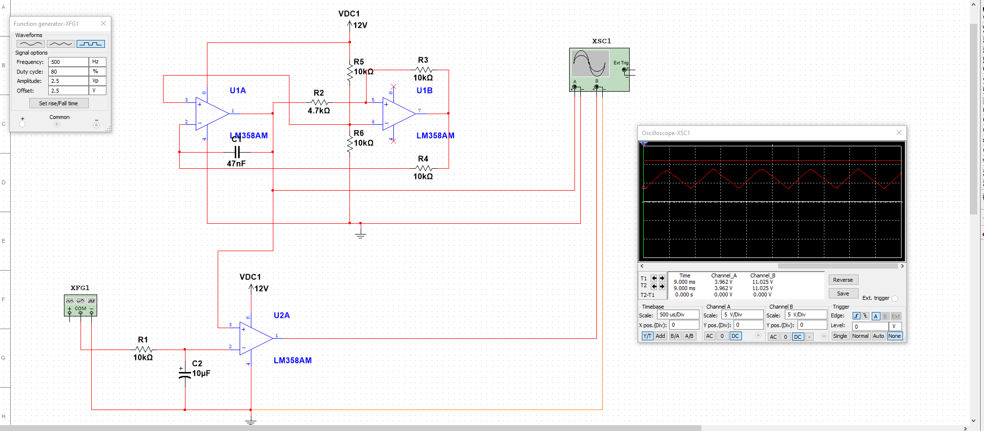

Nella simulazione del post 32:
Riposiziona il duty cicle dal 80 % al 50 % , troppo alto non commuta il PWM.
Il generatore XFG1 è connesso in modo strano ("-" a massa e COM al segnale):
connetti il COM a massa e il " + " al segnale
Aumenta la capacità da 15 nF a 47 nF, si abbassa la frequenza e la triangolare diventa migliore.
Almeno fammi vedere che il circuito funziona passabilmente bene !!!

Ora, io vorrei continuare con ciò che si è iniziato... C'è il problema del generatore/moltiplicatore che non funziona, ma non si sa se è il mio simulatore
Puoi aiutarci? Io sto già scaricando un secondo simulatore, ma ci metterò non so quanto
Fai finta che per un momento non si stia facendo il circuito per le peltier e per l'acquario, ma per un carico che necessiterebbe di questa applicazione..
So che è una complicazione inutile questo progetto, ma per favore aiutami: voglio arrivare fino in fondo e capire come funzionano le cose
Per la questione simulazione, ho letto ora il tuo messaggio: il generatore è collegato in modo giusto, ho controllato con l'oscilloscopio. Ora sistemo i valori che dici e vi faccio saper
La simulazione continua comunque a saltare
Hai portato offset e ampiezza da 6 a 2,5 V andavano bene prima.
Hai lasciato il duty cicle a 80 % che ti avevo chiesto 50%
Non ho voglia di perdere altro tempo
