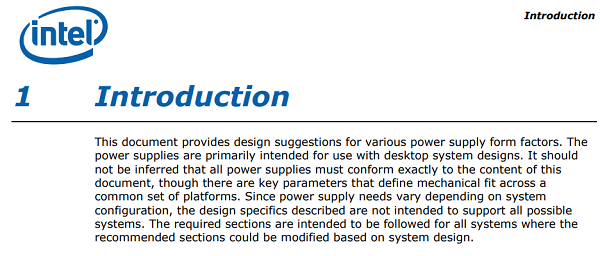

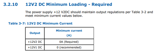

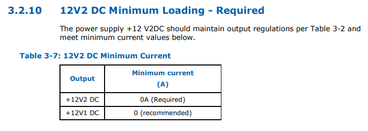

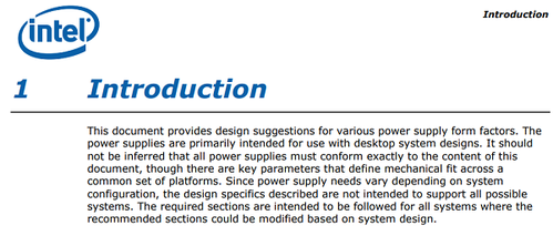

Messaggioda Foto Utentemarioursino » 8 nov 2021, 17:31
To get them to start-up, or switch-ON, the supply must be loaded to at least 20W or 10% of the rated power for the larger 600W+ PSU’s. Anything below this the power supply may run, but regulation will be very poor less than 50%.
Questa affermazione è abbastanza folle secondo me, una regolazione "less than 50%" vorrebbe dire che le uscite stanno a metà tensione di quella richiesta? Ogni PSU, soprattutto nello standard ATX, farà meglio o peggio. In ogni caso i numeri non sono questi, sono molto migliori.
Cito "Desktop platform form factors power supply" di Intel:
Per precisione, nell'introduzione mette comunque avanti le mani con questo:
https://www.intel.com/content/dam/www/public/us/en/documents/guides/power-supply-design-guide-june.pdf
