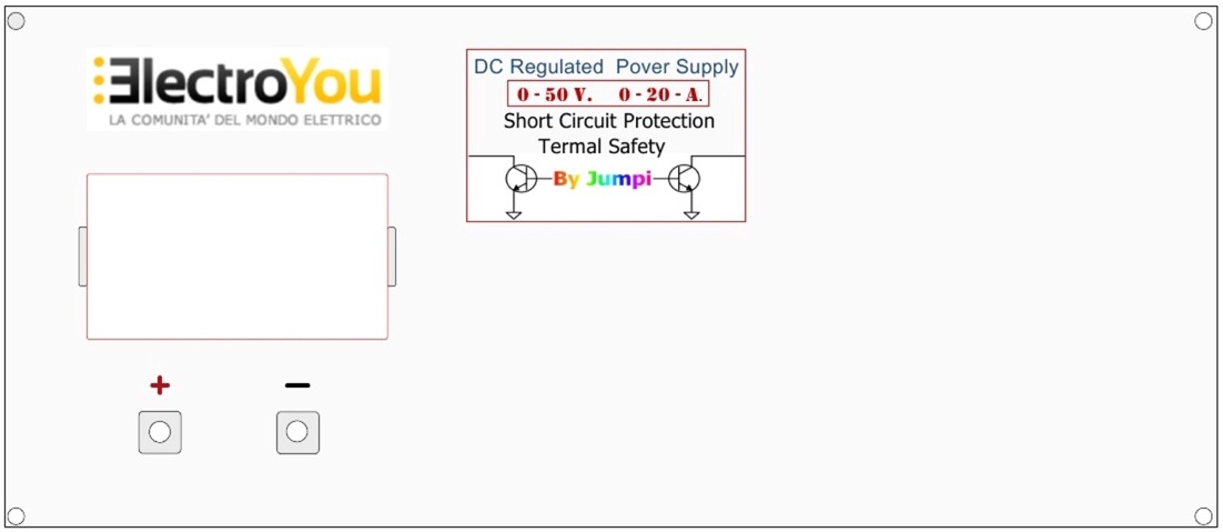

Ho utilizzato Front Panel Designer ed è riuscito abbastanza bene per essere il primo, comunque si accettano consigli. Cercherò di provare anche gli altri prograammi che sono stati consigliati.
In formato PDF rispetta le dimensioni ma in JPG le riduce di un mezzo centimetro per lato, non va bene. Comunque per pubblicare è meglio il JPG, poi dovrò verificare se il PDF sarà un formato accettabile per chi dovrà stampare sul pannello in alluminio rivestito. Ecco comunque una prima bozza che potrebbe anche diventare definitiva oppure potrei completarla con un'altra finestra per un secondo regolatore.

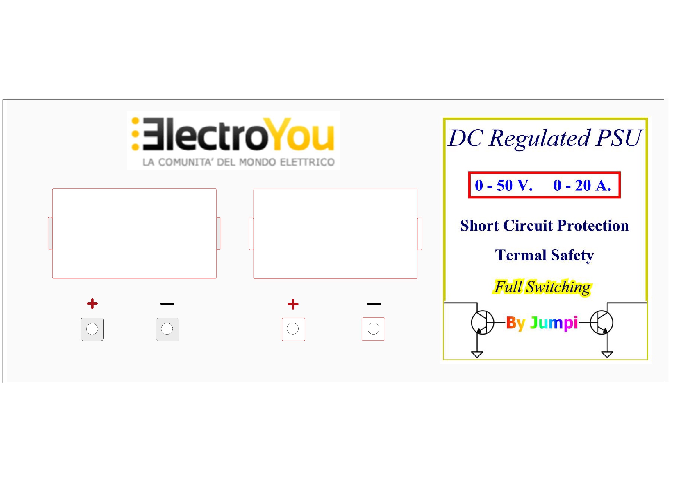

Oggi ho modificato il disegno del pannello con lo strumento di Elfo che si è rivelato il più pratico per quei tipi di lavori se abbinato anche ad un editor di PDF.
Allego il pannello odierno che prevede la sede per un secondo alimentatore che potrei inserire in seguito.
La conversione in JPG danneggia la qualità ma per poterlo pubblicare ho dovuto convertirlo.
Foto Utentejumpi
620 1 3 7

[45] Re: Ringiovanire un alimentatore
Messaggioda Foto UtenteKagliostro » 17 mag 2024, 23:22

Beh, l'importante è che tu trovi chi riesce a darti una soluzione pratica alla cosa
ti consiglio di fare oltre al file con la sola grafica anche un file dove oltre alla grafica siano inserite tutte le misure in modo che chi deve fare il lavoro sappia che un foro deve risultare esattamente in un punto ed avere delle dimensioni precise

Ma gli darei il file se gli va bene il PDF.

jumpi ha scritto:Ma gli darei il file se gli va bene il PDF.
Occhio che non sempre gli editor PDF salvano esattamente al 100% di misura (ne avevo uno che ogni volta che aprivo il file, trovavo i disegni scalati dello 0.2% in meno, puo sembrare poco, ma su un disegno grande potrebbe fare abbastanza differenza da dare fastidio) ... mettere anche una copia con le quote e' sempre meglio, spiegando semplicemente al realizzatore che non vanno stampate ma servono a lui come riferimento.

Ma io gli do il pannello già tagliato in misura, la stampa in misura del pannello e dei fori e il file in PDF con cui ho realizzato la stampa che ho controllato essere coerente con le misure e il pannello. Perché dovrei dargli anche le misure che così mi prendo la responsabilità di un lavoro che non devo fare io? Mi sembra più corretto che le misure le ricavi l’esperto che deve eseguire il lavoro visto che possiede tutti i dati necessari o sbaglio?
