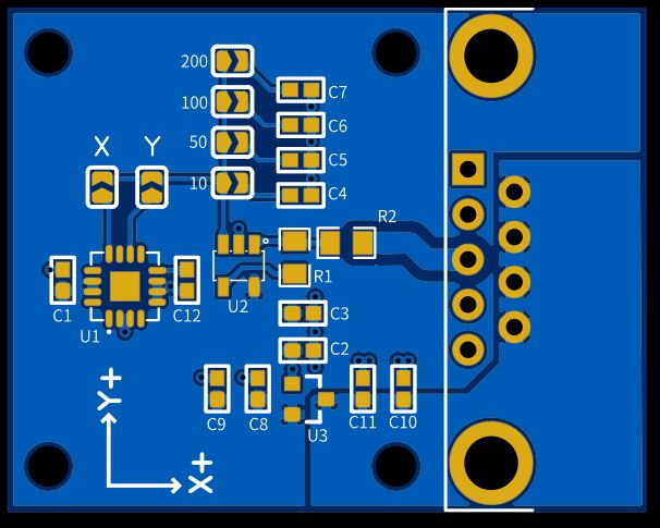

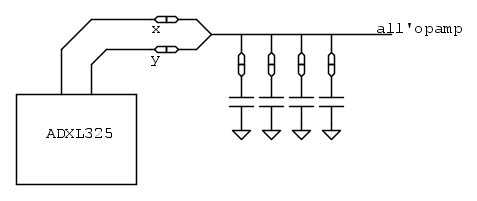

Messaggioda Foto Utenteboiler » 28 lug 2024, 0:47
theking0 ha scritto:E come seleziono se configurare per la lettura dell'asse X o Y se non uso un 3 vie ?
Così:

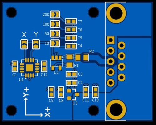

Messaggioda Foto Utentetheking0 » 28 lug 2024, 1:11
Che ne dici ?
Non avevo mai adottato questa soluzione di estendere il piano di alimentazione. :roll:
Per curiosità si applica solo in situazioni in cui ci sono segnali analogici o può essere utile anche più generalmente ?
Potrebbe aiutare se la scheda la facessi fare di spessore 1.2 invece di 1.6 ?

Messaggioda Foto Utenteboiler » 28 lug 2024, 10:40
theking0 ha scritto:Che ne dici ?
Direi che elettricamente ci siamo, un ottimo design!
Complimenti per la perseveranza!
Verifica però la direzione dell'asse Y che hai disegnato sul PCB.
Non ne capisco molto di accelerometri, ma mi sembra che nel datasheet le figure 23 e 24 siano in contraddizione tra loro.
La fisica che sta dietro al funzionamento dei componenti non distingue tra segnali analogici o digitali.
E un segnale digitale con un fronte ripido ha componenti a frequenze ben maggiori di quello che in campo hobbystico è il classico segnale analogico (audio & co).
Ci sono pochissimi circuiti in cui potrei fare "lo sbroglio del power distribution network" (portando l'alimentazione quindi con piste) senza che mi venga un terribile mal di pancia. Sono cosette come caricabatterie a corrente costante (il classico LM317 con la resistenza ADJ in serie all'uscita), o altri circuiti che lavorano puramente in DC.
Nel tuo caso, l'unica differenza è che la larghezza teorica della pista ad impedenza controllata scende a 2.2 mm. Visto che hai spostato l'op-amp e la pista è molto corta, e visto che la colleghi ad un DSUB-9 che ha un'impedenza sconosciuta, non considerarlo un parametro critico.

Messaggioda Foto Utentetheking0 » 28 lug 2024, 11:41
boiler ha scritto:..
dalla figura 2 si capisce bene l'orientamento degli assi, quindi mi sono basato su quella.
