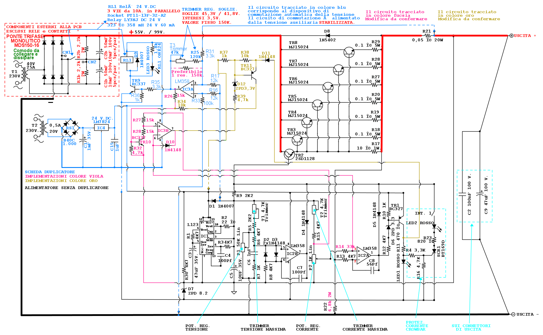

Maledizione! Hai ragione, riguarda solo la grafica ma mi è sfuggito eliminando i componenti colorati e ricolorando le connessioni. Provvedo a correggere. Grazie...

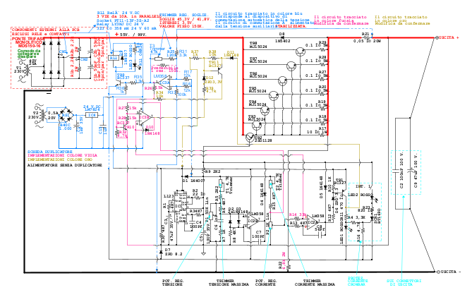

Grazie a bruno, al quale non sfugge niente, pubblico nuovamente lo schema corretto. Peggio del duomo di Milano questo schema...

Fino al messaggio 469 era corretto, l'errore e` entrato nel messaggio 481.
Ciao Isidoro, buon anno. Si da quando ho tolto i componenti colorati...

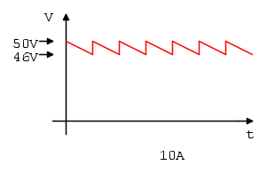

7
Due parole sul Ripple:
è normale che sui condensatori elettrolitici vi sia, è sbagliato tentare di ridurlo aumentando a dismisura la capacità dei condensatori a valle del ponte.
Devi considerare che in generale l'ampiezza del ripple aumenta in proporzione al valore della corrente assorbita dal carico e diminuisce in proporzione a quello della capacità complessiva dei condensatori collegati a valle del ponte, più precisamente per ogni amper assorbito dal carico e con un valore di capacità complessiva di 10mF dei condensatore a valle del ponte, si ha un ripple ampio 1V ai capi dei condensatori a valle del ponte.
Vuol dire che con 2A e 10mF hai un ripple ampio 2V, con 3A e 10mF hai un ripple ampio 3V e così via
Vuol dire anche che con 1A e 20mF hai un ripple ampio 0.5V, con 2A e 20mF hai un ripple ampio 1V ecc...
Nel tuo caso con 10A e 25mF, se fai le proporzioni, hai un ripple ampio 4V e infine, sempre nel tuo caso, con 20A e 25mF hai un ripple ampio 8V.
Tutto questo con la normale configurazione del ponte dove la frequenza della tensione di rete raddrizzata è pari a 100Hz
Con il duplicatore invece devi considerare che la frequenza degli impulsi che caricano i condensatori si dimezza e questo comporta un raddoppio dell'ampiezza del ripple (qualcuno mi corregga se sto sfarfallando)
quindi con il duplicatore acceso e 10A di assorbimento hai un ripple ampio 8V.
Ma noi non vogliamo ripple all'uscita dell'alimentatore, allora come si fa?
Semplice: facciamo in modo che il ripple presente sui condensatori collegati a valle del ponte non si trasferisca all'uscita dell'alimentatore.
A questo ci pensa la stabilizzazione della tensione che provvede a rendere la tensione di uscita dell'alimentatore stabile e indipendente dal valore della tensione ai capi degli elettrolitici.
Devi considerare il ripple come fosse una rapida variazione della tensione ai capi degli elettrolitici che quindi, se la regolazione di tensione è sufficientemente veloce, non si ripercuote sulla tensione di uscita dell'alimentatore.
Tutto questo è vero fin quando la regolazione di tensione riesce a funzionare regolarmente.
La regolazione di tensione comincia a fare acqua quando la tensione di uscita dell'alimentatore si avvicina troppo a quella di ingresso, cioè a quella ai capi degli elettrolitici.
In pratica a causa del ripple la tensione ai capi degli elettrolitici varia rapidamente (100 volte al secondo con il ponte e 50 volte al secondo con il duplicatore) e si sposta da un valore massimo a un valore minimo, la distanza tra massimo e minimo abbiamo visto che dipende dalla corrente assorbita, per l'esattezza all'aumentare della corrente nel carico il valore massimo della tensione ai capi degli elettrolitici resta quasi invariato mentre quello minimo scende in proporzione.

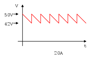

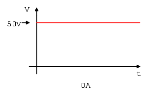

Facciamo un esempio con i numeri.
Immaginiamo di avere una tensione di 50V ai capi degli elettrolitici da 25mF alimentati dal ponte (duplicatore spento).
Se non applichiamo alcun carico, quindi se la corrente è nulla, l'ampiezza del ripple vale 0V, vuol dire che la tensione ai capi degli elettrolitici nel tempo è costantemente pari a 50V.
Se applichiamo un carico che assorbe 10A abbiamo un ripple ampio 4V, vuol dire che la tensione ai capi degli elettrolitici nel tempo varia da 46V a 50V 100 volte al secondo.
Se applichiamo un carico che assorbe 20A abbiamo un ripple ampio 8V, vuol dire che la tensione ai capi degli elettrolitici nel tempo varia da 46V a 50V 100 volte al secondo.
Per evitare che il ripple si trasferisca all'uscita dell'alimentatore, come abbiamo detto, dobbiamo fare in modo che la regolazione di tensione funzioni sempre bene, cioè dobbiamo evitare che la tensione di uscita possa salire fino al valore delle punte basse del ripple.
In pratica se vogliamo che il ripple non si trasferisca in uscita neanche quando ai capi degli elettrolitici è massimo, cioè neanche quando stiamo assorbendo la massima corrente, dobbiamo accontentarci di limitare opportunamente l'escursione della tensione di uscita in modo che il massimo valore che può assumere quando portiamo il potenziometro a fondo corsa, sia un po' più basso di quello delle punte inferiori del ripple, nel caso dell'esempio dobbiamo accontentarci di una tensione massima di uscita inferiore di 42V.
Di quanto inferiore?
Diciamo di alcuni volt, dipende da come si comportano i transistor di potenza quando ai loro capi c'è poca tensione.
La verifica che ti ho chiesto di fare dovrebbe servire proprio a trovare sperimentalmente quel valore, senza farla proprio non saprei come procedere.
Direi che per mettere a punto un circuito come il tuo l'oscilloscopio sia fondamentale, senza si rischia di prendere fischi per fiaschi.
Un altro ottimo motivo per tenere l'oscilloscopio a portata di mano è il rischio di autooscillazioni che nei circuiti di regolazione (retroazione) è sempre in agguato dietro l'angolo: senza oscilloscopio si riesce solo a vedere che il circuito non si comporta come ci si aspetta e non si sa cosa fare.
