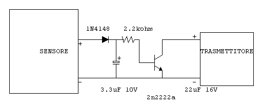

Messaggioda Foto UtenteIsidoroKZ » 21 gen 2010, 4:59
Ok, quasi ultimo tentativo, poi passiamo ai circuiti integrati. Questo lo schema:
Si tratta di aggiungere un diodo (1n4148, ma qualsiasi diodo va bene) e un condensatorino elettrolitico da 3.3uF-10uF.
Al solito da provare con tutte e due le connessioni verso il sensore (verso il trasmettitore non si cambia mai).
Anzi, gia` che ci sei, senza collegare il sensore, prova a collegare la pila da 9V a cavallo del condensatore, con il positivo della pila sulla resistenza (e sul positivo del condensatore): il trasmettitore dovrebbe andare in trasmissione. Questo giusto per provare che funzioni ancora tutto dal transistore in avanti.

Messaggioda Foto Utentemanuel82 » 21 gen 2010, 14:40
nel frattempo che apre il negoziante se ti colleghi mi verifichi che quello che ho corrisponde a questa piedinatura perfavore ?
poiche questa è una cosa che sicuramente mi sono perso http://www.nxp.com/documents/data_sheet/PN2222A.pdf
sul transistor c'è scritto PN2222A e la piedinatura che dovrebbe corrispondere è questa ..... siccome rileggendo ho visto che il data sheet che mi hai dato tu tempo indietro e l'inverso di questo mi e sorto il dubbio ma sto montando dritto ?
non errore tuo ma mio sia chiaro :D
