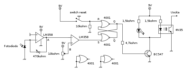

Piuttosto, ho dei problemi coi fotoaccoppiatori e il 4001: le porte del 4001 malgradiscono il carico applicato.
Il led del fotoaccoppiatore (un 4N35) e' alimentato direttamente dall'uscita del 4001 previa resistenza di caduta da 1k.
Quale sistema alternativo (MOLTO veloce) posso usare per chiudere un contatto partendo dal livello logico del 4001?
Vorrei isolare i flash dal circuito, quindi il fotoaccoppiatore ci deve sempre essere.
Sarebbe bello un transistorino eccitato dalla porta del 4001 e che a sua volta piloti il led del 4N35.
Chi mi aiuta a polarizzare detto transistor?

Per quanto riguarda quello che chiedi credo che questo circuito dovrebbe risolvere il problema della corrente erogata dall' uscita del 4001:
Così facendo dall' uscita del 4001 tiri all' incirca 2mA che l' integrato dovrebbe erogare in tranquillità.

Per quanto riguarda quello che chiedi credo che questo circuito dovrebbe risolvere il problema della corrente erogata dall' uscita del 4001: Così facendo dall' uscita del 4001 tiri all' incirca 2mA che l' integrato dovrebbe erogare in tranquillità.
Provero' quanto prima a interporre il transistorino che mi hai suggerito.

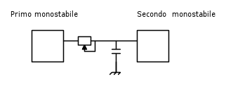

Tra il primo e il secondo monostabile, dicevo, c'e' una semplice rete RC.
Un trimmer da 220k in serie al segnale e un condensatore da 470nF verso massa.
Questo sistema e' paleozoico (degno di me) e non mi permette di essere molto preciso specie su tempi brevissimi.
Stavo pensando di usare un commutatore rotativo a N posizioni dove ogni posizione commuti un diverso fondoscala del ritardo per consentirmi di scegliere piu' range di utilizzo e quindi maggior precisione ai tempi bassi.
Ad esempio nella prima posizione metterei un ritardo massimo di 50mS in modo che col potenziometro andrei a variare il ritardo tra zero e 50mS.
Nell'ultima metterei quello di 1000mS dove la precisione non e' cosi' importante (oggetti lenti e comunque dove e' non importante il momento preciso).

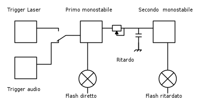

davidde ha scritto:Allora, fammi capire bene....
Si perche' forse ho dato troppo poche informazioni.
Sara' meglio fare uno schema a blocchi.

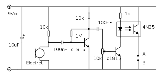

L'attivazione viene fatta in due modi: il laser (con il diodo IR) e una capsula a condensatore.
L'attivatore col laser e' quello che hai fatto tu, quello con la capsula audio l'ho rubato ad un attivatore vocale cinese.
(a tal proposito vedi anche questo:
http://www.electroportal.net/phpBB2/viewtopic.php?f=1&t=20771)
In uscita abbiamo un livello alto quando viene intercettato il fenomeno.
L'uscita di questi due stadi viene commutata da un deviatore a 2 posizioni direttamente nel primo monostabile.
Quindi O funziona il detector IR o quello audio.
Il primo monostabile e' quello classico fatto con due NOR il cui tempo di attivazione e' di circa 1secondo.
Quindi, anche se in ingresso abbiamo un segnale di durata bassissima in uscita abbiamo un livello alto che dura 1 secondo.
Il monostabile e' retrocontrollato da un flip flop fatto con le 2 restanti porte del 4001.
Quindi, una volta che il primo monostabile e' andato a livello alto per 1 secondo torna giu' e ci restera' finche' non premo il tasto di reset nel flip flop.
L'uscita di questo primo monostabile controlla direttamente il primo fotoaccoppiatore a cui sono collegati i flash che sparano senza attendere ritardi. La foto che vedi l'ho fatta con questa uscita, infatti e' scattata con la palla esattamente sul laser.
La stessa uscita del primo monostabile entra, attraverso un trimmer e un condensatore come hai visto prima (il ritardo), in un secondo monostabile uguale in tutto e per tutto.
Questo monostabile "ritardato" comandera' i flash che scatteranno quando mi e' necessario freezare l'evento SUCCESSIVO al rumore o al passaggio dell'oggetto.
Non mi e' quindi necessario scattare flashate in successione, anche perche' i flash che uso possono farmi la strobata di N lampi a N frequenza (ammesso che mi serva).
Il flash ritardato quindi serve SOLO quando voglio catturare l'evento successivo a cio' che ha fatto scattare il primo monostabile.
Ad esempio se volessi fotografare un oggetto colpito dal suddetto proiettile non potrei farlo con il circuito comandato dal primo monostabile perche' il flash scatterebbe non appena la palla colpisce il laser.
Devo quindi collegare il flash all'uscita ritardata del secondo monostabile e settare un tempo minimerrimo di 10-20mS, il tempo che il proiettile percorra lo spazio tra il laser (che ha appena attraversato) e l'oggetto da colpire.
Dipende da cio' che voglio fotografare puo' succedere che mi serva un lampo molto in ritardo rispetto a quando il laser viene tagliato (o da quando viene generato un rumore), per esempio la goccia del latte che si espande.
Quindi il fondo-scala dei tempi deve essere variabile da un minimo di 50nS fino a 1000mS.
Se facessi un FS di 1000mS (come ora) non troverei mai il punto nella corsa del potenziometro per ottenere 20mS!
Se facessi un FS di 50mS non potrei ottenere tempi superiori quando necessario.
