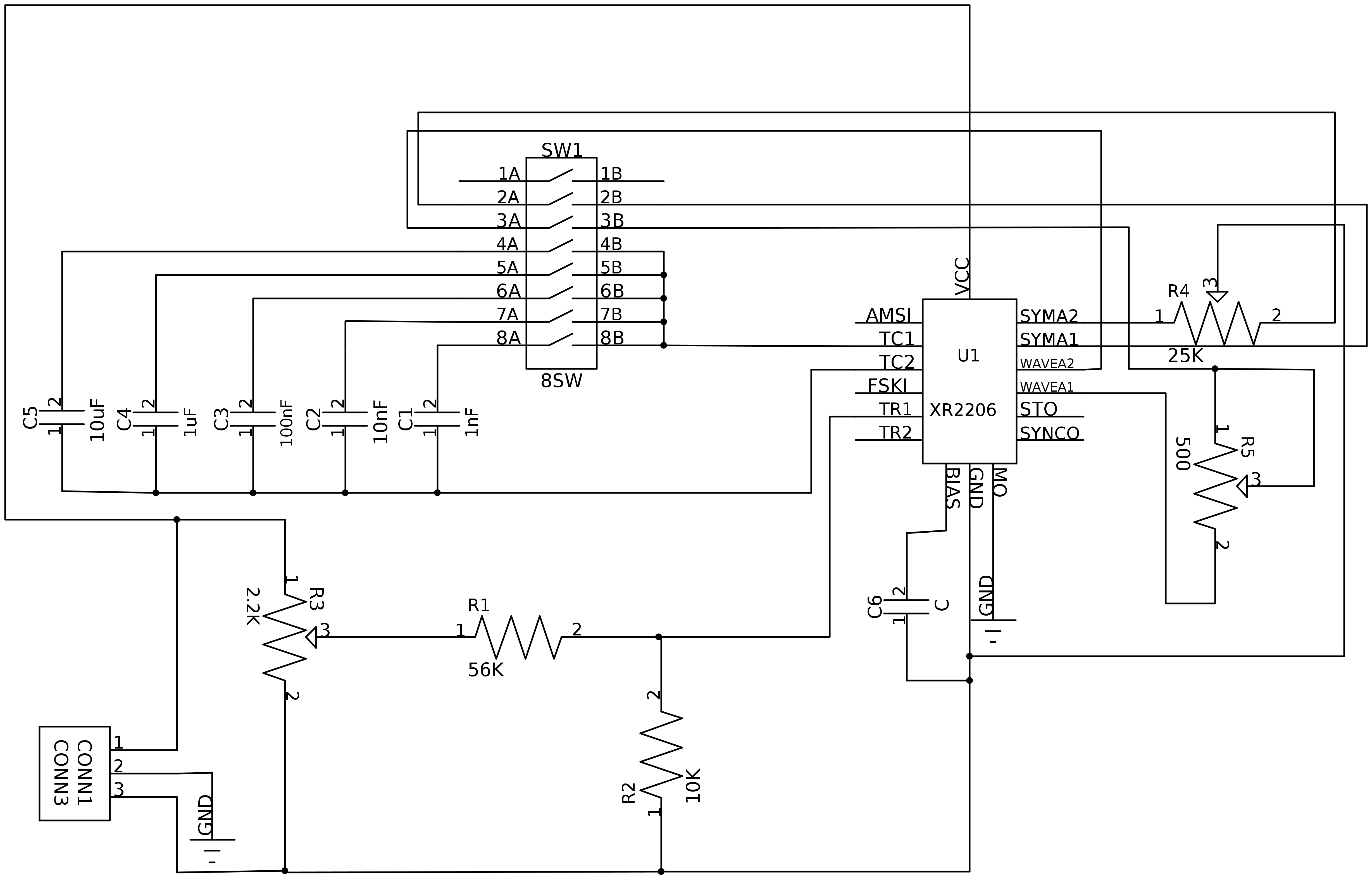

Rieccomi finalmente!
Questo è lo schema del generatore di funzioni.
Manca lo stadio di alimentazione (l'alimentazione +/-9V arriva dal connettore in basso a sinistra) e lo stadio di uscita con regolazione di guadagno e offset.
FidoCad si è mangiato la parte in basso del circuito, basta cliccarci sopra per vederlo tutto.
Per lo stadio di uscita pensavo ad un operazionale + coppia di BJT per l'amplificazione.
Ovviamente ripetuto 2 volte, uno per l'onda tri/sin e una per l'onda rettangolare.
Idee, consigli?
Idee, consigli?

Bene
sono curioso dei risultati...
lo stadio di uscita lo potresti fare singolo... con un commutatore a tre posizioni scegli sin/tria/square credo che normalmente te ne serva una alla volta...
poi eventualmente porti fuori l'onda quadra separatamente, magari tramite una porta CMOS o HC per sincronizzare l'oscilloscopio o usare i circuti digitali senza "impazzire" con i livelli...
Per l'ampli avevo poi potrebbe andare opamp + 2 BJT... è da studiarci un po' per la banda e lo slewrate (e stabilità)
P.S. sia per il generatore che per l'ampli il layout è fondamentale... credo che una delle ragioni del "succeso" del mio prototipo sia stato circuito stampato doppia faccia (un lato tutta massa), commutatori e potenziometri direttamente sul cs senza fili e un ottimo bypass nell'intorno dell'ampli (ricordo che mentre lo provavo non riuscivo a elimare delle schifezze dal triangolo e quadra e poi con due condensatori al tanatalio "vicino vicino" ai finali..
Io rimango dell'idea di portar fuori i segnali in maniera indipendente.
Raddoppio la circuiteria ma potrebbe essermi utile, in fondo un operazionale e un paio di BJT non sono poi così ingombranti!
Bella l'idea del HCMOS, sicuramente da mettere in pratica!
Pensavo di far fare una escursione limitata all'OA e riamplificare poi con i BJT.
L'OA si occuperebbe anche dell'ampiezza del segnale in uscita. Li è facile da regolare.
E qui arrivano i problemi. Io devo sviluppare su millefori... ma con un po di accortezza forse ne vengo fuori senza troppi pasticci!
Speriamo!
Buona domenica!
