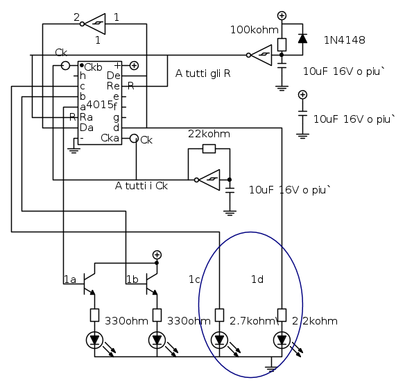

Prima osservazione. Mi sembra che i transistori non siano montati correttamente. Il collettore va alla barra di alimentazione, mentre gli altri due piedini sono collegati sulla stessa colonna di 5 fori. Tutti i fori nella stessa colonna sono collegati insieme e quindi stai cortocircuitando base ed emettitore.
Dai una occhiata a questa guida, le ultime pagine dicono come sono i collegamenti della basetta. Questa e` l'unica cosa che riesco a vedere. Poi vorrei controllare i collegamenti agli altri due led. Nel frattempo fai le misure che avevo detto in un messaggio precedente (tensioni su d, Da, e gia` che ci siamo anche su a, b, c quando tutti i led sono accesi e bloccati accesi).
Sulla basetta dovrebbero esserci tre condensatori uguali, da 10 uF. Uno lo vedo, dove viene generato il clock, ma dovrebbe essercene un altro nella zona dove viene generato il reset (il segnale che dopo essere passato per il 40106 va a tutti i Reset), e questo non lo vedo. Poi dovrebbe essercene un altro a cavallo delle alimentazioni.
Per le alimentazioni cerca di usare le file "rosse" per il positivi e quelle "blu" per il negativo. In questo modo e` un po' piu` facile controllare il montaggio.
E trova una macchina foto che possa fare le foto macro oppure metti una lente davanti e illumina bene l'oggetto.
Lenti per PRESBITI, non per miopi.

Il condensatore da 39pF non serve a nulla messo li`, se dico 10uF, indovina da quanto va? :-)

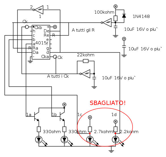

Come hai fatto a fare quelle foto? Finalmente si vede qualcosa. I transistori adesso mi sembrano collegati correttamente. Invece non mi pare sia corretto il collegamento degli altri due led.
Mi sembra che li abbia collegati in questo modo:
con le resistenze che vanno al positivo e l'uscita del 4015 che va al punto intermedio fra R e LED. A questo punto capisco come mai con i 330 ohm il led non si spegne e perche' il conteggio si blocca.
Guarda lo schema che avevo postato, che rimetto qui, e vedi che e` diverso
Montalo come l'ho disegnato e dovrebbe funzionare.

Ho fatto il collegamento come da schema e adesso invece l'ultimo Led il 4° non si accende più
Se l'ultimo led lo collego al piedino d del 4015 si accende solo un Led ovvero il 3° Led
Se collego l'ultimo Led al piedino g del CD4015 invece si accendo in sequenza soltanto i primi tre led mentre l'ultimo è costantemente spento.

giorjevic ha scritto:Che significa che il condensatore da 39pF non serve a nulla?vuoi dire che ho sbagliato collegamento oppure che ci vuole di 10uF?
Quella rete genera un impulso iniziale di mezzo secondo circa per azzerare inizialmente gli shift register. Se metti un condensatore cosi` piccolo non fa nessun effetto, non viene fuori nessun impulso.
giorjevic ha scritto:Ma il terzo condensatore va quindi collegato tra il positivo e il negativo dell'alimentazione giusto?
Yes!
Ho visto bene l'errore che hai fatto a collegare i led e le resistenze?
Chiedi scusa al 4015, povera bestia! L'hai maltrattato mica poco. Non scaldava?
