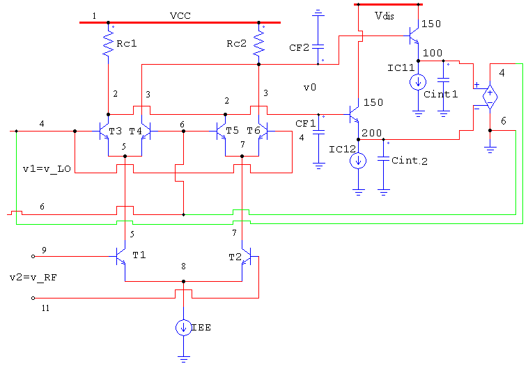

Sugli appunti del prof. ho trovato questa simulazione di un pll.Vorrei riuscire a fare la netlist spice in base a questa.Purtroppo non mi sono chiare due cose.La cella di gilbert l'ho studiata ed è ok.Poi mi porta anche il filtro che non riesco a riconoscere ed infine il vco con il buffer.Quest'ultima configurazione del vco non l'ho mai vista!Come vco ho solo visto il multivibratore r-c. Forse questo circuito mi simula quella fomula che mi hai spiegato e che include anche l'integrale??

Niente da fare...il prof non vuole che implementi quel circuito..ha detto che questo sarà il passo successivo.
Adesso mi ha detto di considerare semplicemente 2 tensioni in ingresso al phase detector come due onde quadre
(0V-5V).Mi ha detto di utilizzare per i VCO (non ho capito perché due) la funzione E....value=... di PSpiace e come filtro un semplice R-C...io nn so' proprio quello che devo fare!!!
Iniziamo dalle cose più semplici:
1) Due VCO: why, pecché - tu ti chiedi. Un VCO è quello del PLL, il secondo VCO può servire per generare il segnale da mandare all'ingresso del PLL. Uno potrebbe usare anche un normale generatore di tensione che generi un'onda quadra, però il fatto di usare anche qui un VCO ti permetterebbe, successivamente, di analizzare facilmente la risposta del tuo PLL a vari ingressi (p.es. gradini or rampe di frequenza, rumore di fase ecc.).
Proprio perché ne hai bisogno di due, ti converrebbe definire un sottocircuito. Questo può essere fatto con i comandi (un asterisco indica un commento)
Una volta che hai completato, posta qui che vediamo eventuali correzioni. Magari inizia con una sinusoide.
Venendo al circuito del tuo prof.:
- Il filtro che non riesci a riconoscere è un semplice filtro passa basso di tipo RC: pensa al più semplice filtro RC che hai studiato e trasforma il generatore di tensione e la resistenza R con il teorema di Norton. Noti qualche somiglianza con il filtro che c'è in quel VCO?
- Un modo per integrare la tensione di controllo, simulando la formula che ti ho indicato senza usare il comando sdt, è quello di usare un generatore di corrente pilotato in tensione collegato a un condensatore. Questa funzione potrebbe essere stata ottenuta tramite i due BJT collegati alle capacità Cint1 e Cint2. Non mi convince come configurazione, ma non sapendo i parametri del circuito, difficile dirlo.

vabbè prima o poi le figure dovevo farle....comunque...

No, direi che c'è qualcosa che non va
Hai attaccato un generatore di tensione tra i nodi vcp e vcn, ma tra quei due nodi nel sottocircuito non devi attaccare nulla, la tensione di controllo è vcp-vcn (guarda sul manuale come trovare la differenza tra due tensioni
duepi lo definirei con qualche cifra decimale in più oppure come 8*atan(1).

Lo schema a blocchi del tuo VCO è in realtà molto semplice, eccolo:
Il tutto sta nella definizione di E1. La tensione di controllo è V(vcp,vcn).
