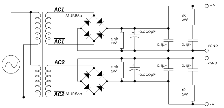

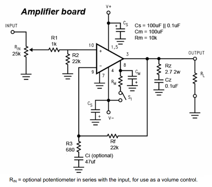

Come gia' ti ho detto, serve vedere uno schema di quello che hai fatto.
Un'immagine vale piu' di mille parole.
[52] Re: Dubbio alimentatore LM3886
Messaggioda Foto UtenteMrJack » 21 ago 2012, 16:16
In pratica ho realizzato queste due parti (l'unica differenza sta nel fatto che ho usato un ponte KBU8M al posto dei MUR)

[53] Re: Dubbio alimentatore LM3886
Messaggioda Foto Utentemarco438 » 21 ago 2012, 16:17
Gli schemi si postano usando FidocadJ.
[54] Re: Dubbio alimentatore LM3886
Messaggioda Foto UtenteMrJack » 21 ago 2012, 16:18
Scusami ma sono su un computer diverso da quello che uso di solito

[55] Re: Dubbio alimentatore LM3886
Messaggioda Foto UtenteMrJack » 21 ago 2012, 17:14
L'unica spiegazione credo sia che si è surriscaldato troppo e si è rotto.

[56] Re: Dubbio alimentatore LM3886
Messaggioda Foto UtentePiercarlo » 22 ago 2012, 0:19
Direi che, nonostante l'aver provocato la sfiga in maniera così plateale, non è successo altro che il far andare in protezione termica il LM3886. Se gli attacchi un dissipatore DECENTE (non un francobollo di latta), l'amplificatore dovrebbe ritornare a funzionare senza problemi.
