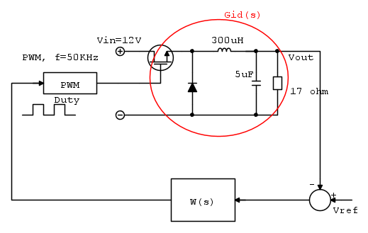

Quindi avrei pensato di cambiare il progettino in un BUCK tradizionale (cosi vale tutta l'analisi che ho fatto nell'articolo) e chiudere l'anello sulla tensione di uscita (e non sulla corrente del led). Coonsideriamo comunque Vin 12V e Vout 6V su una 17 ohm, per avere quindi circa 350mA di corrente di uscita.
Dici che è meglio cosi?
In altri termini avrei buttato giù questo:
Di cui sappiamo già che la FdT del blocco G(id)=
\frac{{666 \cdot 10^6 }}{{s^2  + s \cdot 11,7 \cdot 10^3  + 666 \cdot 10^6 }}
e i poli sono:
p_{1,2}  = 5,8 \cdot 10^3  \pm j25,1 \cdot 10^3
Non so... mi viene da dire che ora devo studiare il blocco che "confronta" la grandezza di uscita con il riferimento.
Che dici?

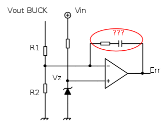

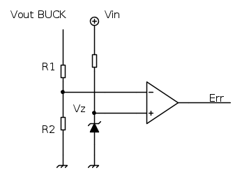

Avrei buttato giù questo:
Il segnale Err, deve andare in qualche modo ad agire sul Duty del PWM controller.
Temo però che qui entri in gioco qualcosa legato ai poli, zeri, stabilità ecc... perché di solito tra uscita OPAMP e ingresso invertente trovo sempre il famoso RC:
e so che questi componenti sono legati alla "stabilità" dell'intero sistema...
Ecco, io di solito i valori di questi due componenti (di solito sono sullo shunt regulator tipo il 431 per esempio su un flyback) .... li .... "sparo a caso" finché la cosa funziona.
Vedi come sono messo?
Dici che è ora che inizio a studiarmi la stabilità di un anello chiuso? Cioè il discorso del Gloop, Guadagno di andata, criterio di Nyquist e tutte quelle cosette li? :roll:

Ste75 ha scritto:Il segnale Err, deve andare in qualche modo ad agire sul Duty del PWM controller.
Un barlume di idea c'è, ma dobbiamo lavorarci.
Ste75 ha scritto:Temo però che qui entri in gioco qualcosa legato ai poli, zeri, stabilità ecc... perché di solito tra uscita OPAMP e ingresso invertente trovo sempre il famoso RC:
Purtroppo si. Quella rete RC messa così realizza un regolaotre PI, ossia qualcosa che, in prima approssimazione, ha una funzione di trasferimento del tipo:
H(s)=\frac{1+s\tau _Z}{s\tau _P}
Per rendertene conto, prova a calcolare la funzione di trasferimento del circuito:
Ste75 ha scritto:Ecco, io di solito i valori di questi due componenti (di solito sono sullo shunt regulator tipo il 431 per esempio su un flyback) .... li .... "sparo a caso" finché la cosa funziona.
Il flyback è un convertitore che funziona molto bene in discontinua. Come avevi giustamente ricordato, convertitore in DCM = dinamica ad un polo in bassa frequenza, diciamo con approssimazione accettabile fino a circa un decimo della frequenza di switching. Ora viene il difficile: intanto memorizzalo che poi lo capiremo meglio. Se accetti bande di controllo inferiori a quel famoso \frac{f_s}{10} e sei in DCM, il controllo può essere eseguito anche solo tramite un PI proprio perché hai una dinamica del primo ordine. Quando invece hai dinamiche del scondo ordine e vuoi magari avere bande simili a quelle che otterresti con il PI nel caso DCM, per forza di cose devi usare un PID per avere uno zero in più a disposizione nel guadagno d'anello. Comunque lo si capirà più avanti.
Infine, il polo nell'origine è necessario per introdurre un polo nell'origine nel guadagno d'anello che porta ad avere un errore nullo per l'inseguimento al gradino del sistema chiuso in retroazione.
Ste75 ha scritto:Dici che è ora che inizio a studiarmi la stabilità di un anello chiuso? Cioè il discorso del Gloop, Guadagno di andata, criterio di Nyquist e tutte quelle cosette li? :roll:
Direi di si. E un po' di roba ce n'è... ma direi che per intanto basta il criterio di Bode (quando un sistema si può dire stabile valutando i poli e gli zeri del guadagno d'anello), il concetto di margine di fase e di banda del sistema e il discorso del polo sull'origine: credo sia nei capitoli dove si discute prestazioni di sistemi in retroazione e nei capitoli dove si parla di Nyquist. Prova darci un occhio, poi magari riassumiamo.

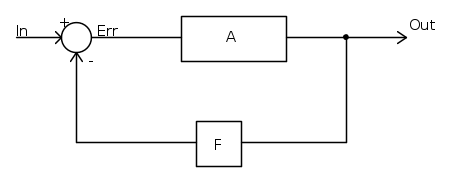

- perché è utile un sistema retroazionato? Che vantaggi mi da?
- G andata, G feedback, G loop, G ideale...
per ora SENZA considerare la frequenza., tutto a frequenza zero, quindi in continua.
Poi vorrei applicare questi concetti ad un alimentatore switching, identificare i blocchi appena studiati e cercare di capire quali sono in quel caso G andata, G feedback, G loop, G ideale. Anche qui SENZA CONSIDERARE sta benedetta frequenza.
E già qui avrei domande su domande: una per tutte: ma quale cavolo è "l'ingresso" in un alimentatore switching ??? #-o
Cioè, considerando questo:
e questo:
Quale è "In" nel caso del circuito sotto?!?! Il 12V? o la Vz? o Vp? Oppure NON ha senso parlare di "Ingresso". L'uscita invece posso considerarla la tensione di uscita?
Ovvio che poi dovrò scontrarmi nel trovare quale è A e quale F, sempre nello schema 2 che ho postato :cry:
Se non è troppo un casino rispondere a questa domanda, ammetto che mi toglierebbe un po' di dubbi...

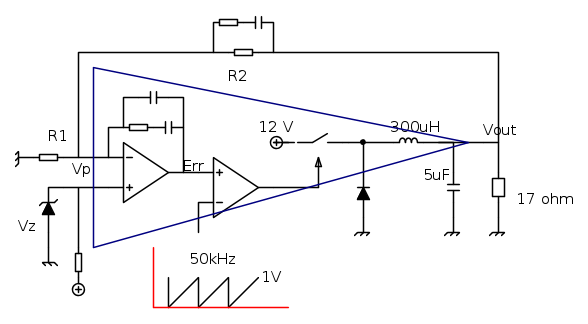

Messaggioda Foto UtenteIsidoroKZ » 5 apr 2012, 19:13
Ste75 ha scritto:Quale è "In" nel caso del circuito sotto?!?! Il 12 V? o la Vz? o Vp?
La tensione di ingresso del loop e` Vz, che viene amplificata e la si ritrova in uscita.
Il circuito "equivalente" formato da amplificatore di errore, modulatore PWM e blocco di potenza puo` essere visto come un grande amplificatore operazionale, quello disegnato in blu qui sotto, dove ho solo spostato i blocchi che avevi disegnato.
Qui si vede che tutto il sistema e` semplicemente un amplificatore non invertente, il cui guadagno in continua e` dato da 1+R2/R1 (occhio che ho cambiato i nomi alle resistenze). I componenti RC che ho aggiunto servono per la compensazione, vedrai piu` avanti come calcolarli.

Parto da
E dopo il mio ripasso di ieri, posso dire che SE guadagno d'anello è >> di 1, allora
\frac{{Out}}{{In}} = \frac{1}{F}
ovvero la retroazione aiuta ad "eliminare tutte le imprecisioni del blocco di andata" dovute a tolleranze, temperatura ecc.... (sempre che poi il blocco F sia "bello" e preciso)
Quindi mi chiedo: ma nello schema del post [55] di Foto UtenteIsidoroKZ, il guadagno d'anello (in continua) sarà molto maggiore di 1???
Vediamo prima cosa vale F: se non sbaglio F è dato come Vp/Vout.
\frac{{Vp}}{{Vout}} = \frac{{R1}}{{R1 + R2}}
Ora anche senza mettere valori a resistenze, considerando che (se il triangolo blu sarà davvero un BEL operazionale) Vp cercherà di essere "virtualmente" Vz e considerando che Vz non lo prenderò molto alto, il guadagno di F sarà "piccolono" forse sotto l'unità.
Allora devo sperare che il guadagno di andata (blocco A) sia bello grande (il Guadagno di anello è A*F).
Provo a calcolarlo (ricordo ancora, per ora IN CONTINUA).
Però chiedo conferma se posso muovermi cosi:

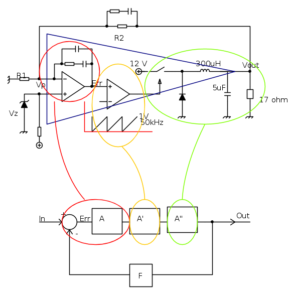

Considero il blocco di andata diviso in 3 blocchi in serie:
Poi provo ad identificarli qui (attenzione: nel primo blocco ho messo anche il nodo sommatore):
A questo punto, valuto i tre singoli guadagni in continua considerando le grandezze di ingresso ed uscita cosi:
Ora spero di non dire bestiate se:
1) Il primo blocco ha guadagno (in continua) quello di quell'opamp li (non so, 200000).
2) Il blocco A'' ha guadagno "Vin" ... :?: :roll: giusto? perché se ci ricordiamo avevo scritto che il modello medio del buck vale:
Vout=Vin*Duty
Boh, spero sia giusto. #-o
3) Ora mi rimane da capire il guadagno del blocco A' ... e qui devo ragionarci un po' :roll:
Ho commesso qualche erroraccio?

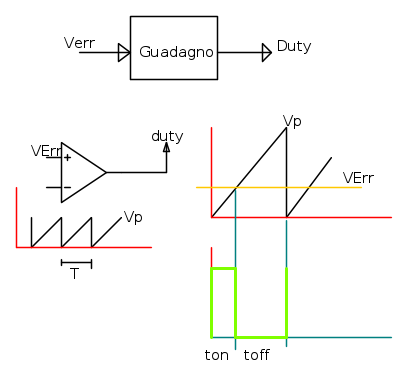

[57] Re: Sensing di corrente con media
Messaggioda Foto UtenteSte75 » 10 apr 2012, 8:43
Ciao.
Aggiungo il guadagno del blocco A'.
Considerando questo:
Quello che voglio trovare è:
G = \frac{{Duty}}{{Verr}}
Considerando la "rampa" che è di coefficente angolare: Vp/T scrivo:
Verr = \frac{{Vp}}{T} \cdot t_{on}
e considerando
duty=ton/T
ottengo:
Verr = Vp \cdot Duty
e quindi:
\frac{{Duty}}{{Verr}} = \frac{1}{{Vp}}
Es: se Vp vale 0.5V, il guadagno vale 2.
In effetti se Verr fosse 0.25V, in uscita avrei 0.25*2=0.5 di duty... che è vero...
Torna?
Posso quindi dire che, in continua, il circuito è "ben retroazionato"?

[58] Re: Sensing di corrente con media
Messaggioda Foto UtenteIsidoroKZ » 10 apr 2012, 14:59
Ste75 ha scritto:Es: se Vp vale 0.5 V, il guadagno vale 2.
Torna?
No, non va bene. Il guadagno del modulatore PWM e` \frac{1}{.5\text{V}}=2\,\text{V}^{-1}
Poi bisognerebbe anche dimostrare che quel modulatore non introduce poli, zeri ritardi... Questo non li ha.

1. La retroazione aiuta perché, se il guagagno d'anello è bello grande, i disturbi vengono attenuati. E in un alimentatore i disturbi sono ad esempio una variaizone di Vin e un carico variabile che provocherebbe una variazione di Vout.
Per me questo punto è stato "duro" da digerire... nel senso che spesso tutta la trattazione dei sistemi retroazionati viene fatta con un amplificatore che magari voglio renedere insensibile alle variazioni di guadagno, alle non linearità ecc..
Invece, spero di dire bene, in un power supply io non ho variazioni dell'ingresso, che posso invece considerare il mio riferimento da "amplificare". Invece VOGLIO essere insensibile alle variazioni dei componenti (del blocco di andata...) e alle perturbazioni di Vin e carico.
2. Anche se però ho verificato che ho un bel GUADAGNO di ANELLO in continua, in verità potrebbe succedere che per certe frequenze (e a questo punto intendo frequenze delle perturbazioni, non del Vref ... che invece è fisso...) il guadagno di anello sia non cosi bello.
O meglio, all'aumentare della frequenza, il Gloop diminuisce.
Quindi mi chiedo: fino a che frequenza voglio avere un bel guadagno di anello? Penso che qui sia legato il discorso di quale frequenza di "disturbo" voglio uccidere...
3. Una volta capito che devo avere un certo guadagno di anello alto fino a certe frequenze, devo però anche fare attenzione che il guadagno d'anello NON deve tagliare l'asse a 0dB con pendenza maggiore o uguale a -40dB/decade.
Questo perché rischio che altrimenti trovo una frequenza che mi torna indietro con la sessa fase e stessa ampiezza che quindi si autogenera, creando oscillazione.
Quindi, penso che tornando all'esercizio, provo a disegnare... a grandi linee... il diagramma di bode del guadagno di anello e vedo cosa esce.
Però chiedo: posso considerare corretto questo guadagno d'anello:
Gloop= \frac{{666 \cdot 10^6 }}{{s^2  + s \cdot 11,7 \cdot 10^3  + 666 \cdot 10^6 }} \cdot \frac{1}{{0.5}} \cdot 12 \cdot \frac{{200000}}{{1 + \tau _{opamp} s}}
(Ho considerato 200000 il guadagno in continua dell'OPAMP del modulatore e considero il polo dell'opamp a 10Hz)
che ha due poli CC:
Se ho un OK, provo a buttare giù il diagramma di bode del modulo e della fase del Gloop.

Cercando in giro in rete un po di documentazione, ho trovato questo:
http://www.intersil.com/data/tb/tb417.pdf
Innanzitutto vedo che lui considera anche lo zero dell' ESR del condensatore di uscita del filtro LC. Ok ora cerco di tenere presente anche di questo.
Però non capisco perché non si considera il POLO del'OPAMP usato per fare il modulatore, quello che io, nel mio guadagno di anello, ho messo a 10Hz.
Infatti il guadagno d'anello che considera questo documento ha il primo polo alla frequenza che lui chiama FLC da dove poi scende con -40dB/decade.
Boh, .... non capisco... quindi il polo dell'operazionale che genera il duty cicle non si tiene in considerazione?
