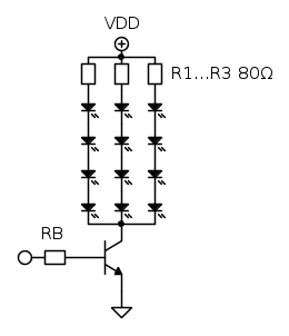

Progetto scolastico.
però mi hanno detto che quel circuito non va bene e che i valori delle resistenze alla tensione di 9V non sono giuste
gentilmente potresti correggere lo schema di donciccio cioè visto che hanno detto che sono sbagliati i valori delle resistenze. puoi farmi il favore di correggerle?? perché almeno seguo quello come schema e intanto capisco come sono messi a disposizione tutti i vari componenti perché con le formule io proprio non so da dove devo partire.
Non c'è bisogno di correggere lo schema. Te lo puoi fare da te, come pure i calcoli. Le formule le hai. Per i valori commerciali delle resistenze, se cerchi con Google, li trovi subito.
Nella prima formula del messaggio ho sbagliato un valore. Lascio a te individuare quale.
Se non fai da solo non impari una mazza.
una domanda l'Hfe del BJT quale valore dovrei prendere?? perché ce ne sono tanti e non so quali mi servono
