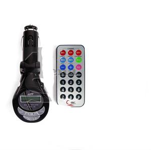

ok,in pratica si è bruciata la schedina di alimentazione di un trasmettitore fm per mp3 (USB ed sd card) collegandola ad un jack di autocarro,il costo dell' apparecchietto è attorno le 5 € (comprese spedizioni su ebay), potrei riacquistarlo, ma non vorrei ritrovarmi poi punto e a capo qundi vorrei risolvere alla base ricostruendo il riduttore di tensione con componenti di miglior qualità,ma che riescano comunque a starci dentro l'involucro ecco

Quindi, se ho ben capito ti serve un riduttore di tensione da 24 V a quanto?
Quanto consumano gli apparecchi che vuoi collegare in ampere?
[54] Re: Regolatore di tensione LM2576T -ADJ
Messaggioda Foto Utentepino81 » 9 set 2012, 10:06
esatto,controllando sui refori della 2°bassetta sta scritto 5 vcc quindi da 24 o 12 a 5 volt , come corrente non l'ho misurata ma comunque credo sotto 1 A,se avessi un negozio di componentistica nei paragi avrei gia acquistato un bel LM317,2 resistenze e via... allego una foto

Con il LM317 puoi provare ma, se ho ben capito, ti serve qualcosa di compatto; vista pero' la differenza di tensione (24/5), quel regolatore sarebbe costretto a lavorare (per un consumo di 1A) al massimo delle sue possibilita' e dovrebbe essere munito di un consistente ed ingombrante dissipatore.
Una soluzione sarebbe quella di prendere un riduttore da 24 a 12V (se ne trovano in rete) e poi adoperare un semplice regolatore da 5V.

ho capito ,il rischio di rottura sarebbe allora sempre e comunque dietro l'angolo,in tal caso credo che allora risolverò portando un filo per la 12 volt all'accendi sigari prelevando la tensione dal ponte tra le 2 batterie e riacquisterò semplicemente l'apparecchio ,grazie comunque per i consigli :)
