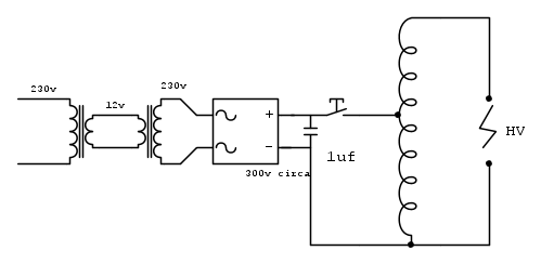

La scintilla accende qualsiasi combustibile al primo colpo
, ora sto cercando di capire quale possa essere la capacità ottimale, per ora ho usato un poliestere da 1 uf e sembra funzionare molto bene.
Per ora mi ritrovo con questo schema
Il pulsante che vedete è controllato per motivi di sicurezza mediante un relè da 12 volt.
Ora però non posso collegare a delle ipotetiche puntine il contatto della 300v, dovrei pilotarla con la bassa tensione, servirebbe quindi un transistor che lavori ad alti tensioni, che transistor posso usare per pilotare il contatto della 300v con un segnale di circa 12 volt?

Candy ha scritto:Ma più in generale non capisco questa tua distinzione tra trasformatore e induttori accoppiati. (Forse perché i secondi sono appositamente previsti per funzionare con pilotaggio ON - OFF?)
La distinzione fra trasformatore e induttori accoppiati e` l'induttanza di magnetizzazione che nei trasfo deve essere la piu` grande possibile in modo da minimizzare la corrente magnetizzante, che comunque e` una rompiballe.
Invece negli induttori accoppiati l'induttanza di magnetizzazione deve essere bassa e di valore controllato in modo da immagazzinare l'energia che serve. La costruzione e` diversa: gli induttori accoppiati hanno un traferro oppure usano materiale a bassa permeabilita`, in modo da immagazzinare energia. Invece i trasformatori hanno nuclei senza traferro e ad alta permeabilita` in modo da avere poca riluttanza e alta induttanza di magnetizzazione.
Gli induttori accoppiati (usati in un flyback) sono messi con le fasi in modo che quando l'interruttore sul primario e` chiuso, il secondario non eroga potenza perche' c'e` un diodo. Nel caso dell'accensione non c'e` nessun diodo, ma quando l'interruttore e` chiuso la tensione sul secondario e` pari a quella del primario per il rapporto spire e questa tensione NON basta per far scoccare la scintilla.
Quando si apre l'interruttore il flusso magnetico collassa, si incazza e alza la tensione fino a trovare una via di fuga per l'energia immagazzinata, cosa che trova nella conduzione attraverso la scintilla.
La tensione di secondario in questo caso e` quella data dalla scintilla, che funziona CIRCA come uno zener (anzi un diac) quello che cambia al variare della tensione imposta dall'esterno e` in quanto tempo si scarica l'energia immagazzinata nel nucleo.
Anche nei flyback che lavorano in modo discontinuo (la grande maggioranza) capita la stessa cosa: quando viene rilasciata l'energia sul secondario e` la potenza media rilasciata e il valore della resistenza di carico che determinano la tensione di uscita. Il rapporto spire viene usato per avere gi stress di tensione e corrente su interruttore e diodo che non siano troppo alti e per garantire che entro il ciclo successivo tutta l'energia venga scaricata, ma la tensione di uscita, finche' si sta in modo discontinuo, non cambia al variare del rapporto spire.

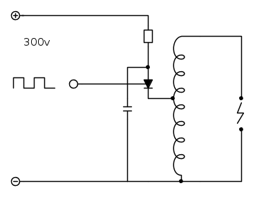

, esiste un semiconduttore che sia in grado di pilotare la 400 volt con un segnale di bassa tensione?

Si` certo. Un tiristore potrebbe andare bene, e credo fosse anche quello che era usato in quelle accensioni.

Si` certo, e si spegne quando il condensatore e` tutto scarico (circa, ci sono delle risonanze si spegne quando la corrente va a zero), poi bisogna ricaricare il condensatore per la prossima scintilla. Il condensatore deve essere del valore giusto per fornire l'energia per una scintilla.

Allora, ho cercato di ragionare un po' e cercando un po' su internet e ragionando un po' ho cercato di buttare giù uno schema su fidocad e spiegarne il funzionamento:
1) la corrente arriva direttamente al condensatore caricandosi a circa 300v
2) arriva il segnale sul gate che chiude il tiristore
3) il condensatore può cosi scaricarsi sulla bobina e generare la scintilla
4) il condensatore ora è scarico e il tiristore si apre
Ora però continua a ronzarmi in testa il fatto che il tiristore rimane chiuso dato che continua a passare la 300v attraverso la resistenza e quindi attraverso il tiristore passando poi per l'avvolgimento...
So che il mio ragionamento non è completamente esatto, dove è che sbaglio?
