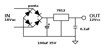

Messaggioda Foto Utenteantonyb » 17 set 2013, 18:26
Eccomi qui ho preso tutto, l'elettrolitico e il 7812 corrispondono, potete controllare se va bene il ceramico e il ponte raddrizzatore?
Poi da dove inizio?
Foto Utenteantonyb
1.969 3 8 12
Messaggi: 1653
[58] Re: Come estraggo i 12 V dal sintoamplificatore Denon?
Messaggioda Foto Utentemarco438 » 17 set 2013, 18:37
Questo lo sc hema da seguire; non so se vuoi fare un PCB, altrimenti monta su un pezzo di millefori.

Messaggioda Foto Utenteantonyb » 17 set 2013, 18:45
Scusa ma il 7812 va montato su PCB anche lui? non scalda? o meglio metterlo nel telaio del sinto?
Se ci metto un PCB non saprei come fissarlo..
Foto Utenteantonyb
1.969 3 8 12
Messaggi: 1653
[60] Re: Come estraggo i 12 V dal sintoamplificatore Denon?
Messaggioda Foto Utentemarco438 » 17 set 2013, 18:53
Il consumo e' molto ridotto per cui il regolatore non dovrebbe scaldare molto; in ogni caso lo puoi montare "in piedi" e metterci un piccolo dissipatore.
