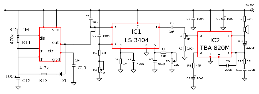

Buona fortuna per il nuovo progetto! :D
Anch'io ti chiedo di mettere lo schema appena puoi, sono davvero curioso di scoprire come hai fatto, e poi serve molto anche a me per imparare.

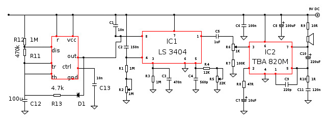

salve a tutti. ho finito in questo momento di ultimare il progetto con fidocadj, del circuito con le melodie natalizie. forse ci saranno degli errori nello schema perché ho inserito tutto il circuito nel "paesaggio natalizio" se cosi posso chiamarlo, e ho trascritto il tutto su carta. a breve inserirò le immagine anche dell'altro progetto e del suo relativo schema.
intanto inserisco il primo progetto
questo è il "paesaggio natalizio"
