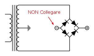

A questo punto credo che l'unica soluzione possibile sia quella del post 47 suggerita sempre da Foto UtenteKagliostro.
A meno che non sia possibile separare i due avvolgimenti.

Mi indichereste due diodi per lo schema del post 47?

Devi vedere cosa trovi dal tuo rivenditore, basta che siano due diodi un po' surdimensionati come tensione e corrente rispetto quella che scorre nel circuito
potresti anche usare il ponte che già hai, basta che non collegni il negativo né a massa né da altre parti (sempre che la corrente sopportabile sia superiore a quella che consuma tutto l'ambaradan dei vari TDA)

Il ponte che ho e da 35A

Ma io non so quanto consumerà il circuito completo che vuoi realizzare ;-)

Allora come detto ieri con 24 V assorbimento di più o meno 0,5A per un solo TDA
Diciamo che consuma a massima alimentazione 0.8A
Lo schema coi BD potrebbe consumare 1,5 A (stime a caso ) ma dovremmo essere li se faccio due conti lo schema coi BD e alimentato a massimo 39V e da 44W , faccio i conti Formula I=P/W=44/39=1.12A
Sono 5 tda ad alimentazione singola e 1 coi BD
Quindi un totale di all'incirca 6 A
Poi se sbagilo ditemelo, i conti dovrebbero esser giusti.
