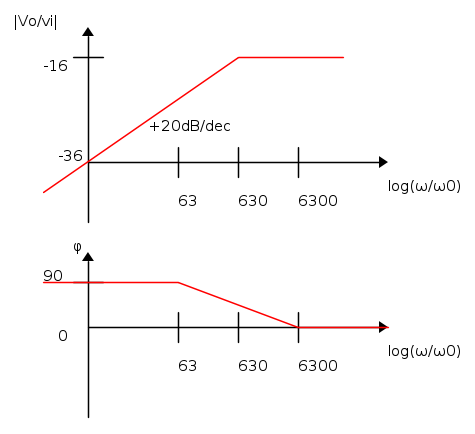

Aaa ok, è una quesione di convenzioni, basta capirsi! :D Ovviamente sai che la fase in realtà non ha andamento né a gradino né lineare, ma entrambi questi metodi sono utilizzati per schematizzarne l'andamento approssimativo e per facilitare la comprensione. Se il tuo prof. vuole l'andamento a rampa fai pure quello. Nel grafico, però, hai fatto partire l'andamento della fase un sacco prima, sullo zero logaritmico (che corrisponde a \omega =1), invece dovrebbe partirti una decade prima della pulsazione di taglio, e finire anche una decade dopo. Altra questione poi è perché dici che il sistema ha guadagno negativo? Che conti hai fatto?

Messaggioda Foto UtenteShika93 » 29 mag 2014, 15:43
Si, vabbè, poi sopra ci facciamo l'andamento reale.
Il guadagno è dato da k=\frac{R_3C(R_1+R_2)}{R_1}=0.0159 non so perché ho scritto che era negativo. Mi sta facendo incasinare sto esercizio...
Non ho capito la questione dello zero. La pulsazione di taglio è
\omega_t=1/\tau=1/CR_3=630rad/s
Così ce l'ho definita sul quaderno. Il dubbio era appunto se è normale che coincide con la pulsazione del polo.
Comunque il diagramma dovrebbe essere così

Messaggioda Foto Utentegill90 » 29 mag 2014, 16:05
Allora, nel diagramma continua a venirti un guadagno negativo. Quanto dovrebbe essere il guadagno totale per pulsazione infinita? Rispondi guardando lo schema elettrico: il condensatore diventa un corto e ti resta solo l'amplificatore, quindi il guadagno per frequenza infinita vale... La fase così è giusta, la pulsazione di taglio per definizione è quella del polo, infatti è il polo a decidere a che pulsazione agire! Nel caso di filtri passa basso o passa alto la frequenza del polo discrimina a quale frequenza cominciare a tagliare o lasciar passare, è quindi la frequenza di taglio del filtro. Il punto che tu hai indicato nel disegno come -36dB è il valore assunto per una pulsazione di 1rad/s, peró non mi torna il risultato. Come lo hai calcolato?

Messaggioda Foto UtenteShika93 » 29 mag 2014, 16:26
Il guadagno in dB.
20log(15.9*10^{-3})=-36
Guardando il solo circuito verrebbe guadagno 10.
\frac{V_o}{V_i}=\frac{R_2+R_1}{R_1}=10

Messaggioda Foto Utentegill90 » 29 mag 2014, 20:05
Ok, il guadagno di 10 ad alta frequenza torna, ma l'altro cosa sarebbe?

Messaggioda Foto UtenteShika93 » 29 mag 2014, 20:34
Il k. La costante che moltiplica la fdt

[57] Re: Circuito con operazionale
Messaggioda Foto Utentegill90 » 29 mag 2014, 20:39
Ormai ci stiamo perdendo con i conti... Alla luce di tutto ciò, ti torna il diagramma di Bode finale?

Messaggioda Foto UtenteShika93 » 29 mag 2014, 20:42
Si, anche perché il diagramma del passa alto è quello.
Grazie per la pazienza!

Messaggioda Foto Utentegill90 » 29 mag 2014, 20:50
No, intendevo come correggere i punti di guadagno del grafico! Quelli che hai indicato tu (quello per \omega =1 e \omega \rightarrow \infty) sono errati, ricalcolandoteli cosa ti vengono? Dai che la soluzione prende forma! :D

Messaggioda Foto UtenteShika93 » 30 mag 2014, 0:20
Io sapevo che per il guadagno statico si calcolava G(0) in dB e da quello si continuava di conseguenza.
Qui però se faccio G(0)=-\infty in dB.
Non puoi dirmi cosa devo fare visto che siamo quasi a giugno?
