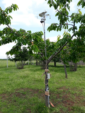

riprendo il topic solo per notificare :-) che ieri, dopo circa di 3 mesi di onorato servizio come baluardo, in ordine di maturazione di: ciliegie, amarene e more senza spine, ho riposto il dissuasore constatando che ha riposto bene alle temperature e temporali estivi senza perdere un colpo.
Al prossimo anno di raccolta frutta! ?%

Messaggioda Foto Utentemaxiteris » 11 mag 2018, 12:51
Ciao Ragazzi,
come da foto secondo anno di esercizio conschema e componenti invariati ... credo che alcune considerazioni sulle prestazioni di condensatori e NE555 vadano riviste ... :cool:
