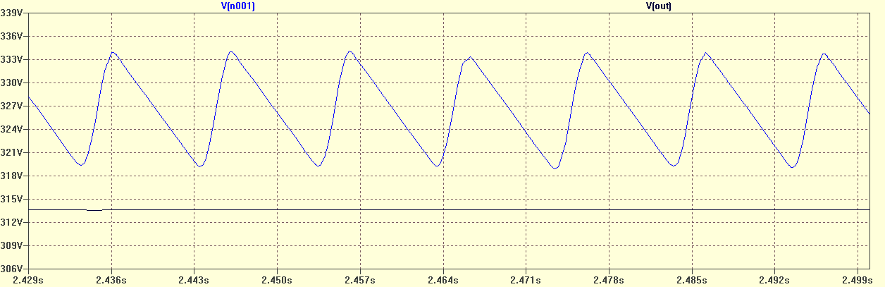

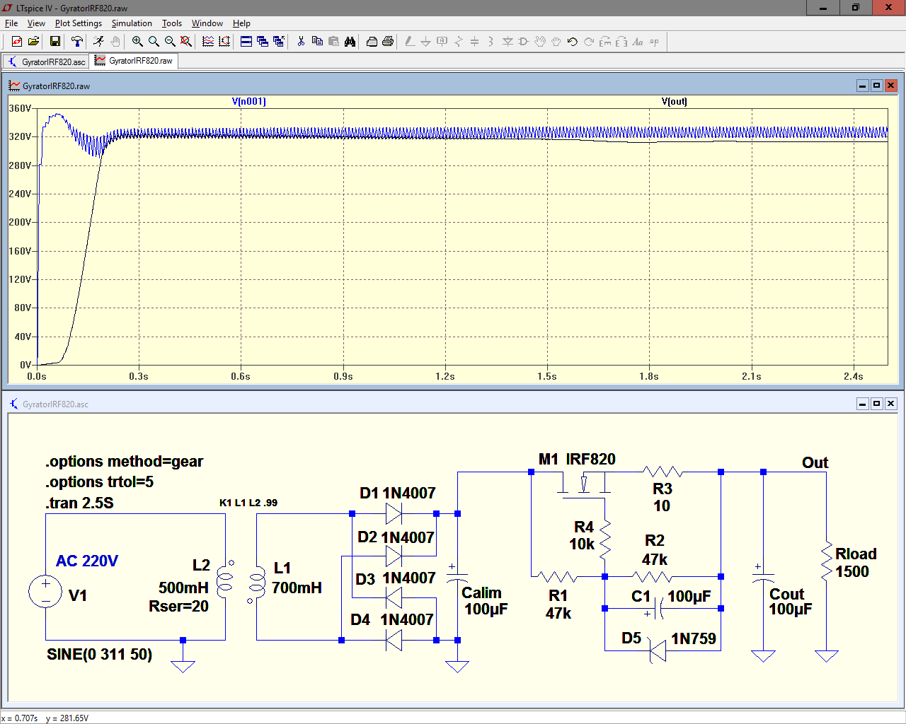

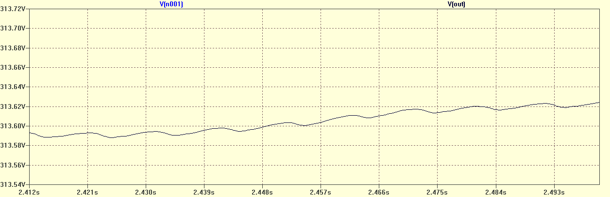

Messaggioda Foto UtenteTheremino » 8 gen 2017, 14:52
Eccolo qui, l'ho dimensionato per circa 320 volt d alimentazione e circa 200 mA di carico.
Blu = Tensione su Calim / Nero = tensione su Rload
Ingrandimento della zona delle due tensioni a due secondi e mezzo dalla accensione
Ulteriore ingrandimento della sola tensione di uscita
Il circuito funziona perfettamente, il ripple rimanente è estremamente basso, circa 200 mV, nessun induttore di dimensioni ragionevoli potrebbe avvicinarsi a questo risultato.
R4 non serve a niente, il resistore di gate serve in altre occasioni dove si commuta con fronti molto ripidi ma non è questo il caso, comunque l'ho lasciato per non dare adito a contestazioni.

[58] Re: Induttori allo stato solido ... Formula semplificata ??
Messaggioda Foto UtentePietroBaima » 8 gen 2017, 15:20
Quindi non si sta comportando da induttore ma da generatore di corrente.

[59] Re: Induttori allo stato solido ... Formula semplificata ??
Messaggioda Foto UtenteTheremino » 8 gen 2017, 15:39
Esatto, lo si può vedere come un generatore di corrente, o anche come uno stabilizzatore di tensione. Ma è uno stabilizzatore particolare per due motivi.
* Non ha un riferimento verso GND ma prende il riferimento dalla tensione di uscita, quindi può stabilizzare solo le variazioni di tensione e non la tensione assoluta. Ma in compenso non deve sopportare 300 volt in nessun punto ma solo 10 o 20 volt al massimo.
* Si posiziona automaticamente ad una tensione leggermente inferiore a quella del punto più basso del ripple di ingresso e poi inizia a cambiare di continuo la conduttanza del mosfet per mantenere fissa la tensione di uscita.
Si può quindi vederlo come un generatore di corrente o anche un "giratore", ma io lo vedo semplicemente come un emitter follower (gate follower in questo caso) dove se tieni fissa la tensione di base sta ferma anche quella di emettitore. Cioè la tensione di emettitore "segue" (follower) quella di base, che guarda caso sta ferma.
Il transistor (o mosfet) fa del suo meglio per tenere ferma la tensione di emettitore applicando una continua variazione della sua conduttanza (il resistore continuamente variabile di cui parlavo nei post precedenti).
