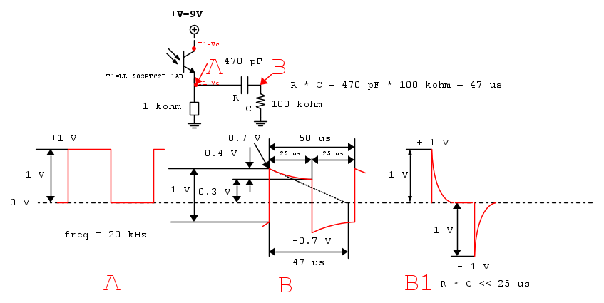

maxiteris ha scritto:Corto circuito virtuale degli ingressi di IC1A?
Aggiungo solo che sembra di no in quanto ho misurato sempre a 60cm di distanza collegando e scollegando l'ingresso + di IC1A:
IC1A-In collegato
Max Value=753mV, Min value= - 659mV, PeaktoPeak=1,41V
T1Vce=3,2V
IC1A-In Scollegato: tensione ai capi di R3
Max Value=596mV, Min value= - 941mV, PeaktoPeak=1,5V
T1Vce=3,2V
Non si capisce quel valore negativo di Min Value..
A voi...

[52] Re: Barriera IR con fototransistor
Messaggioda Foto Utenteelfo » 17 set 2018, 15:02
maxiteris ha scritto:Non si capisce quel valore negativo di Min Value
Vedi post [48]

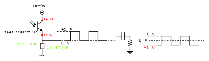

[54] Re: Barriera IR con fototransistor
Messaggioda Foto Utentemaxiteris » 17 set 2018, 15:50
EcoTan ha scritto:Se veramente vogliamo creare lo schema di una barriera IR, suggerisco di partire dal trasmettitore, quando quello è OK passare allo stadio di ingresso del ricevitore e testarne l'uscita con un oscilloscopio, poi passare al resto.
Se vogliamo fare così ok. Fissiamo una frequenza di trasmissione, corrente di led emettitore , modello dei diodi emettitore. A breve posto lo schema del trasmettitore.
Sarebbe però interessante capire il perché di quella caduta di tensione ai capi del C1 che esula dal resto del circuito in oggetto
269 1 4 7
Messaggi: 702
Iscritto il: 11 apr 2012, 9:32
[55] Re: Barriera IR con fototransistor
Messaggioda Foto Utenteelfo » 17 set 2018, 16:35
maxiteris ha scritto:Sarebbe però interessante capire il perché di quella caduta di tensione ai capi del C1 che esula dal resto del circuito in oggetto
Potresti postare:
- i valori dei componenti del circuito in figura
- le forme d'onda e relativi valori visti con l'oscilloscopio nei punti A e B (con l'ingresso dell'Op-Amp scollegato)

[56] Re: Barriera IR con fototransistor
Messaggioda Foto Utentemaxiteris » 17 set 2018, 19:10
Vedi post 50
Il segnale è onda quadra a 20KHz

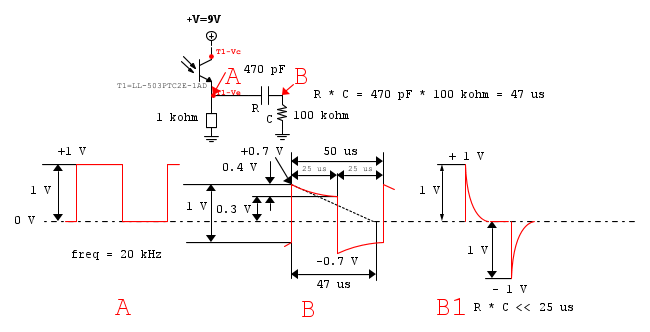

[57] Re: Barriera IR con fototransistor
Messaggioda Foto Utenteelfo » 17 set 2018, 21:22
L'impedenza di ingresso di un Op-Amp alimentato tra massa e XX V con applicato in ingresso un segnale negativo (rispetto a massa) *non* e' definita. Puo' assumere qualunque valore ed il segnale disegnato qui sopra puo' essere distorto nell'ampiezza e nei tempi in modo *non* prevedibile.
Foto Utenteelfo
6.819 4 5 7
Messaggi: 2828
[58] Re: Barriera IR con fototransistor
Messaggioda Foto Utenteelfo » 17 set 2018, 22:21
maxiteris ha scritto:Rimane pero da capire perche dopo il filtro passa alto ci sia una caduta di tensione cosi alta
Dai calcoli eseguiti con i valori nominali dei componenti si ottiene
I calcoli che hai fatto andrebbero "benino" se il segnale fosse sinusoidale.
Ma nel caso di onda quadra e' piu' semplice ragionare nel dominio del tempo (e non in quello della frequenza) e I tuoi conti *non* sono molto significativi.

[60] Re: Barriera IR con fototransistor
Messaggioda Foto UtenteIlGuru » 18 set 2018, 10:20
Il condensatore da 470pF non si scarica sulla R da 1K ?
