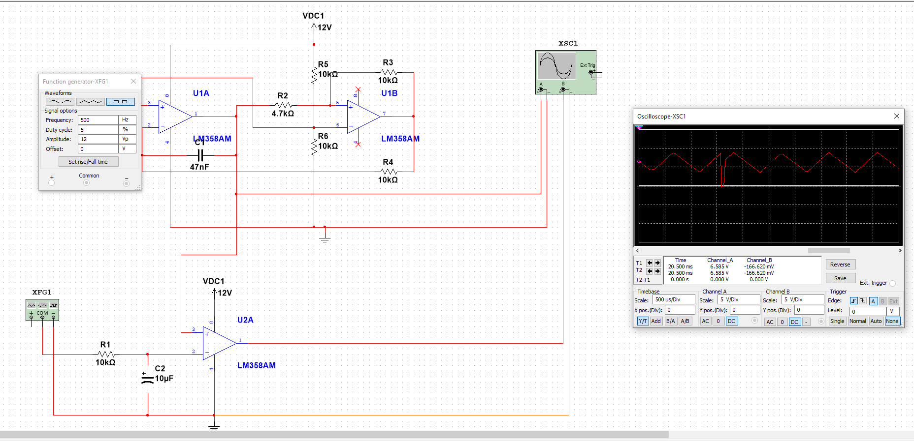

Messaggioda Foto UtenteAleEl » 5 ott 2020, 18:50

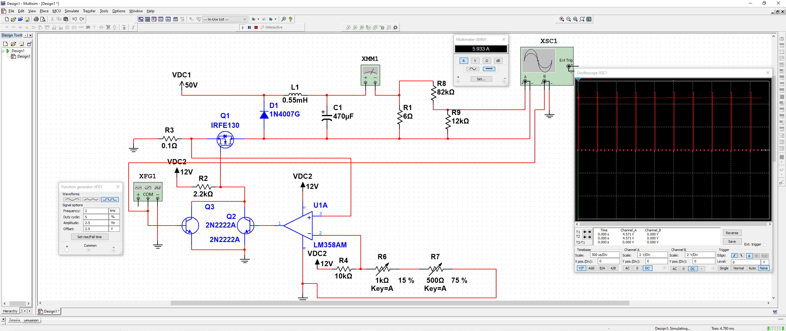

MarcoD ha scritto:Hai portato offset e ampiezza da 6 a 2,5 V andavano bene prima.
Hai lasciato il duty cicle a 80 % che ti avevo chiesto 50%
Non ho voglia di perdere altro tempo :(
Non serve dire che non hai voglia di perdere altro tempo, semplicemente non ho visto quel messaggio e non ho realizzato di aver cambiato i valori.
Ti allego la schermata corretta:
Comunque ragazzi, io non voglio farvi perdere altro tempo.
Vi ringrazio per l'aiuto, da questo punto me la cavo da solo. Grazie ancora

[52] Re: Dimens filtro LC pilotaggio celle peltier
Messaggioda Foto UtenteMarcoD » 5 ott 2020, 18:57
Questa volta errore mio:Nel generatore metti:
amplitude 12 V
offset 0 V
Speriamo che questa volta il PWM commuti :-)

[53] Re: Dimens filtro LC pilotaggio celle peltier
Messaggioda Foto UtenteAleEl » 5 ott 2020, 19:01
Ti ho volutamente schermato la parte anomala della lettura.
Dopo un po', il simulatore dá errore di simulazione

[54] Re: Dimens filtro LC pilotaggio celle peltier
Messaggioda Foto UtenteMarcoD » 5 ott 2020, 19:05
Hai messo duty cicle 5 % !!, deve essere 50 % :evil:

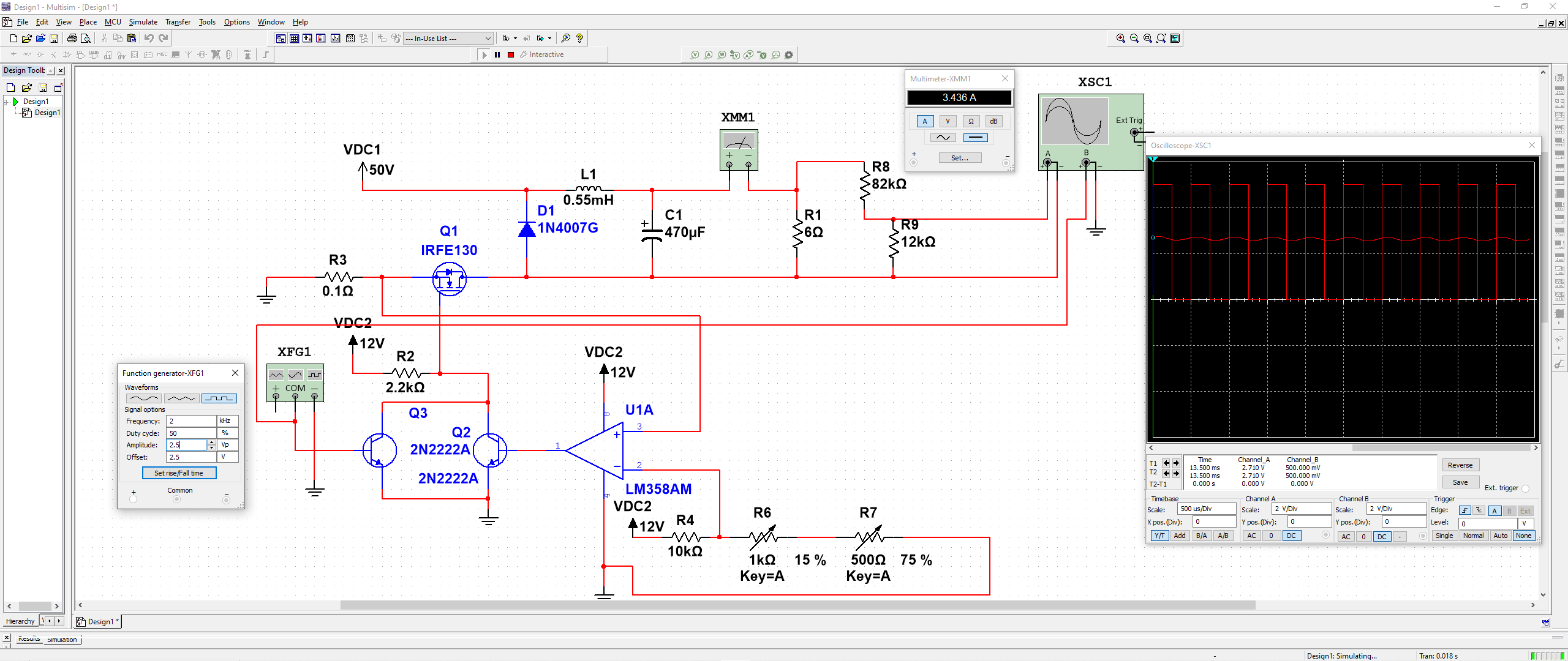

[55] Re: Dimens filtro LC pilotaggio celle peltier
Messaggioda Foto UtenteAleEl » 5 ott 2020, 19:07
Stessa ed identica situazione di prima, peró l'uscita va fissa a 12 volt
Non commuta

[56] Re: Dimens filtro LC pilotaggio celle peltier
Messaggioda Foto UtenteMarcoD » 5 ott 2020, 19:10
Sono disperato !!!
L'onda triangolare varia fra 4 e 8 V.
Il g3eneratore dovrebbe variare fra 0 e 12 V al 50% : media filtrata 6 V,
dovrebbe commutare.
Elimina il generatore e sostiiuiscilo con una tensione fissa di 6 V

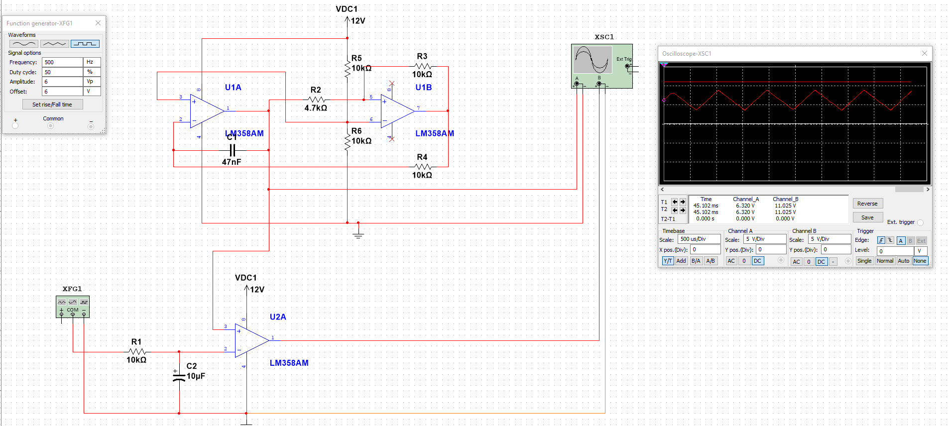

[57] Re: Dimens filtro LC pilotaggio celle peltier
Messaggioda Foto UtenteAleEl » 5 ott 2020, 19:14
Eureka Marco

[58] Re: Dimens filtro LC pilotaggio celle peltier
Messaggioda Foto UtenteMarcoD » 5 ott 2020, 19:22
OK !!!
Se vari la tensione d 6 V a 5 o 7 dovrebbe variare il duty cicle
Prova poi a ridurre la tensione di alimentazione da 12 V a 9, dovremmo avvicinarci al funzionamento richiesto con pilotaggio fra 0 e + 5 V

[59] Re: Dimens filtro LC pilotaggio celle peltier
Messaggioda Foto UtenteAleEl » 5 ott 2020, 19:25
Sotto i 4 volt non commuta.
A 4 volt inizia a commutare, indicativamente un Duty Cycle del90% o piú (ad occhio)
A 9 volt l'uscita é a zero.
Ad 8 volt indicativamente 10%, ma il simulatore salta subito.
Con una VCC di 6 volt, l'uscita é:
A 0 con 5 volt in ingresso
Ad 1 (100%) con 2 volt in ingresso, ma salta il simulatore
Con una VCC di 9 volt, l'uscita é:
Ad 1 con 2 volt in ingresso
A 0 con7 volt in ingresso

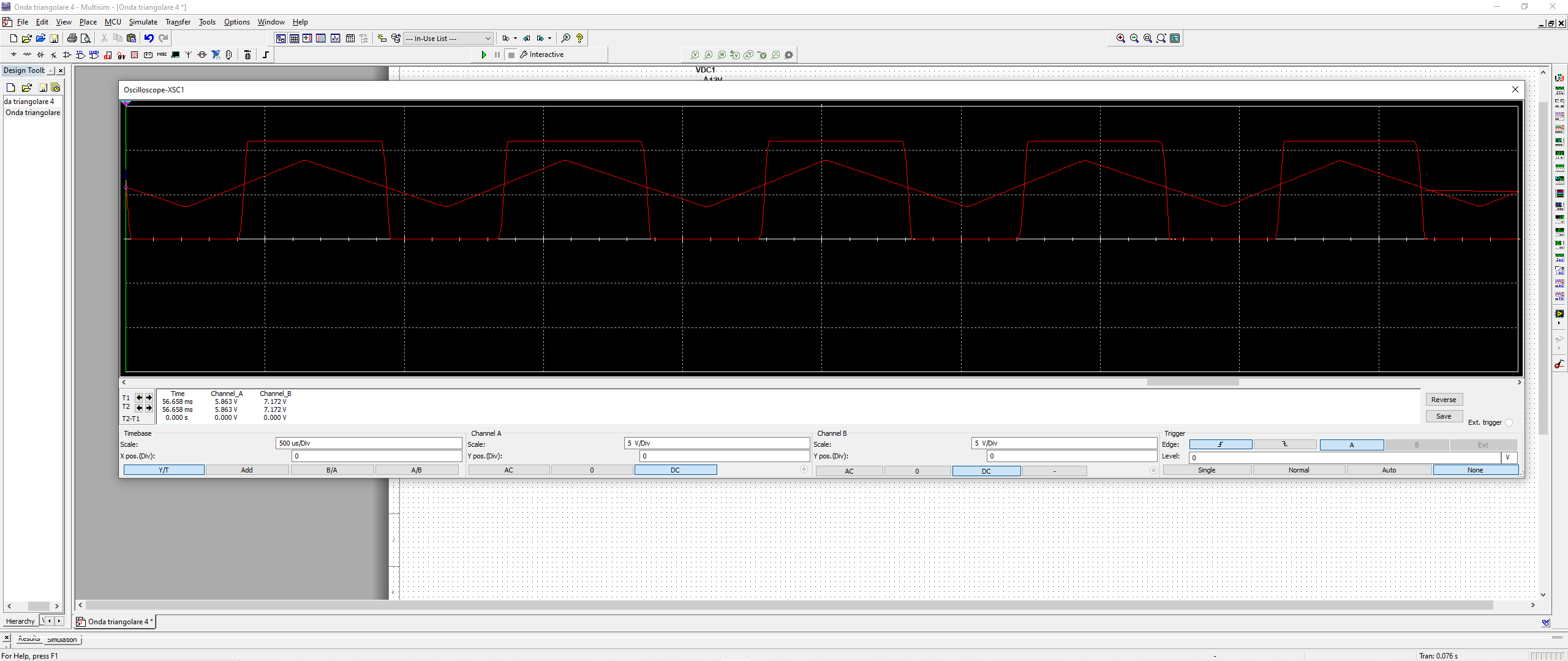

[60] Re: Dimens filtro LC pilotaggio celle peltier
Messaggioda Foto UtenteAleEl » 6 ott 2020, 14:59
Mi sto divertendo un po' con il simulatore
