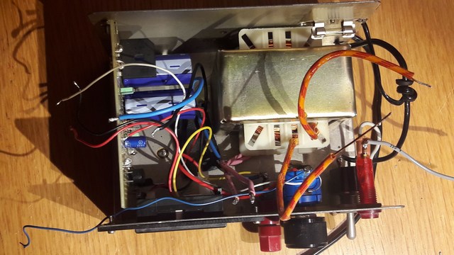

Fai una foto del pannello e dell'interno, si sa mai che ci sia spazio per metterci qualcosa di meglio :ok:

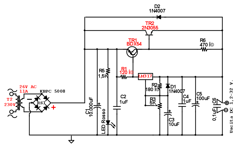

Ma quel diodo vanifica il lavoro della resistenza, toglilo, è per quello che brucia il regolatore, dissiperà 7/8W...
Se togli quel diodo e metti una resistenza da 120 Ohm, il regolatore dissiperà 2W. Per compensare il pilotaggio puoi mettere un PNP TIP32 o similare che pilota un NPN 2N3055 a mo di darlington e il regolatore non soffrirà più.

Messaggioda Foto Utentepgiagno » 11 dic 2020, 23:56
Credo che si possa pensare di cambiare completamente il circuito, ma non aggiungere qualcos'altro
Questa è la situazione attuale.

Messaggioda Foto Utentepgiagno » 12 dic 2020, 0:02
Comunque ho anche questo

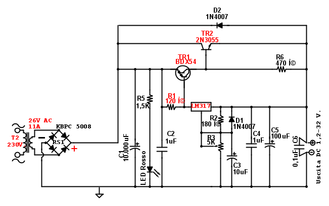

Messaggioda Foto Utentegianniniivo » 12 dic 2020, 0:14
Non vedo il finale e il dissipatore.
Comunque potresti fare anche una modifica di questo tipo:
Così saresti sicuro di pilotare con abbondanza il finale o più di uno, volendo. Ovviamente non con quel piccolo trasformatore. La modifica è utile a far scaldare meno il regolatore...

Messaggioda Foto Utenteedgar » 12 dic 2020, 0:44
pgiagno ha scritto:Questa è la situazione attuale.
Siamo un po' sullo stretto :mrgreen:
Spazio per un ulteriore potenziometro sul pannello ne hai ?

[57] Re: Resurrezione di un alimentatore autocostruito
Messaggioda Foto Utentepgiagno » 12 dic 2020, 0:49
Regolatore, MJ2955 e dissipatori erano all'esterno e ora sono smontati. Erano piccoli perché all'epoca quelli avevo. Ripansandoci oggi mi stupisco della resistenza di questo oggetto. Ho ordinato dissipatori più grandi. Questo per il TO3
https://www.ebay.it/itm/Dissipatore-ter ... 1750991876
e questo per il TO220
https://www.ebay.it/itm/2pz-DISSIPATORE ... 1508859166
Così puoi capire quanto erano piccoli gli altri.
Penso che proverò lo schema che mi hai mandato. Posso montare sul dietro della scatola UN dissipatore per il TO3 e DUE dissipatori per i TO220 (BDX54 e LM317). Sicuramente cambio la resistenza da 15 Ohm e tolgo il diodo. Poi mi procuro BDX54 e 2N3055 e provo il tuo circuito.
Zero spazio sul pannello.

[58] Re: Resurrezione di un alimentatore autocostruito
Messaggioda Foto Utentegianniniivo » 12 dic 2020, 1:07
Per il regolatore e il pilota non ci sarebbe problema, andrebbe bene anche la lamiera del contenitore, è il finale che è poco dissipato, beh, vorrà dire che richiederai meno corrente a bassa tensione di uscita...

[59] Re: Resurrezione di un alimentatore autocostruito
Messaggioda Foto UtenteChris1414 » 12 dic 2020, 1:25
Buonasera, scrivo per seguire la discussione.
Vorrei inoltre segnalare che nello schema a [18] il 2n1711 mi sembra con simbolo errato. Mi sfugge anche l'utilità dello zener da 12V (a parte nel caso in cui la bobina del relè non fosse da 24 V).

Messaggioda Foto Utentegianniniivo » 12 dic 2020, 2:35
Ciao Foto UtenteChris1414, hai ragione quell'alimentatore dubito che funzionerà correttamente anche se dovesse correggere il transistor e lo zener. Stando allo schema il relè dovrebbe essere da 24 V. Spero comunque che pgiagno rinunci alla costruzione del dispositivo basandosi su quello schema.
