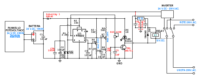

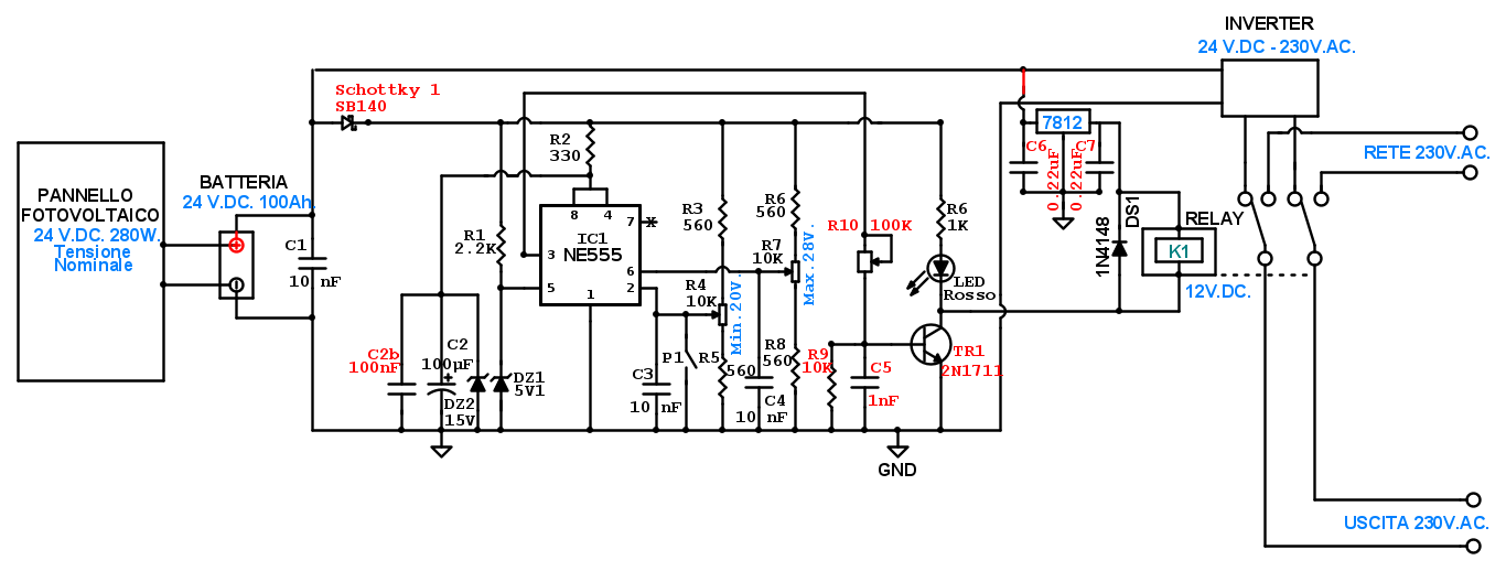

Nel frattempo ho modificato lo schema in base ai suggerimenti ricevuti. Non ho inserito gli snubber perché onestamente non saprei quanti collegarne. Forse quattro? Ma non creerebbero problemi?

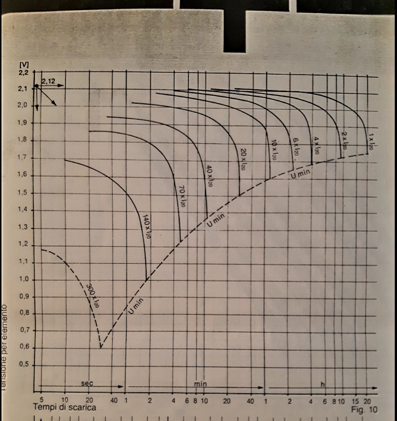

Ecco qualche dato tecnico per sapersi regolare
La tensione di fine scarica in funzione della corrente di scarica per un accumulatore a cicli dal catalogo sonnenschein degli anni '80.
Se l' inverter assorbe 15 A la fine scarica è a 1.7 V/el quindi 20.5 V.
Oltre la linea tratteggiata c'è la sovrascarica(la batteria si danneggia).
Questo con una batteria teorica e caricata correttamente.
Per la ricarica io farei riferimento a 2.3V/elemento .

Ciao Stefano, grazie ma mi ero già convinto. Se consulti l’ultimo schema che ho pubblicato, i valori dì carica e scarica sono equiparabili a quelli da te documentati.
Meglio essere moderati, eventualmente, potrò sempre modificare le soglie successivamente.
Adesso devo capire cosa fare con gli snubber e quale relè acquistare.

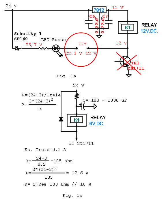

La Fig. 1a riporta un "estratto" dallo schema del post 55.
Cosa succede quando il transistor 2N1711 si spenge?
Noti nulla di "strano"?
Nella Fig. 1b e' riportato un "vecchio trucco" per velocizzare la "chiusura" e "apertura" di un rele' (il 7812 viene eliminato e sostituito da R e C).
Per maggiori dettagli vedi
What’s All This Solenoid Driver Stuff, Anyhow? di Bob Pease
https://www.electronicdesign.com/techno ... uff-anyhow
Nella formula per il calcolo della resistenza "3" e' la tensione di "ritenzione" del rele (da 6 V nominali) una volta eccitato.
La maggior parte dei rele' - una volta eccitati - rimangono attratti con una tensione meta' di quella nominale.
Nella formula per il calcolo della potenza "3" e' un fattore di sicurezza.
Aggiungo solo una cosa a quanto riportato da Elfo sul collegamento di quel led ... ho guardato meglio lo schema ed ho notato che alimenti il 555 con 15V (ottenuti con la R da 330 e lo zener), pero' leggi la tensione per il comparatore interno direttamente dopo lo schottky (circa 24 V) , ora, dare ad un'ingresso di un chip una tensione superiore a quella di alimentazione dello stesso chip, non e' mai una cosa da fare (salvo alcuni specifici componenti, piu che altro moderni, in cui questo e' previsto espressamente dal costruttore, ma non e' il caso del 555, su molti datasheet non e' neppure indicato ma dove c'e' si specifica input voltage control trigger threshold reset = VCC), sarebbe meglio che tu usassi dei partitori resistivi (anche solo aumentando le due R da 560 che vanno dal positivo ai trimmer, mettile da 10K o 12K se i trimmer sono da 10K e dovresti evitare il problema

Chiedo scusa ma ho capito poco o niente.
La commutazione a transistor l’ho sempre vista fatta in quel modo e quel led (da quel che capisco) è come se fosse in parallelo al coil o quasi. Se poi il problema è di risparmio energetico ne prendo atto però mi sembra una sottigliezza eccessiva se teniamo conto che stiamo parlando di risparmiare su una bobina da 160 Ohm da relè. La mia principale preoccupazione è che il relè sia rapido durante le sue operazioni, del consumo al momento non mi preoccuperei.
Elfo, senza offesa se mi permetto di disquisire, ma hai scritto un bel post che sembra una tesina, con dovizia di schemini e formule; ma ti chiedo: non facevi prima a modificare lo schema che ho postato? Mediante il confronto forse capivo qualcosa di più. FidoCad dovrebbe servire proprio a facilitare le modifiche senza dover ridisegnare tutto…
Etemenanki, grazie per le modifiche consigliate ma lo schema che ho postato è più o meno lo stesso utilizzato da gianniniivo per le batterie da 12V e non è escluso che dovrò modificare qualche resistore, ma questo intervento risulta come previsto già dai passaggi precedenti. Ho pensato di cablare il circuito su una breadbord (ma quando ci sarà anche il relè) e soltanto in quel momento avrei ritenuto utile verificare il funzionamento con batteria da 24 V.
