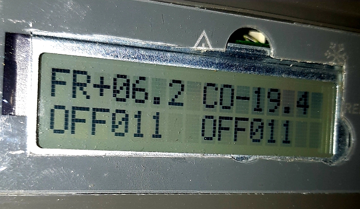

Quei galleggianti cinesi non mi danno molta fiducia.
Per fortuna nel mio frigo del 2001, che purtroppo ho già dovuto modificare sostituendo la centralina originale guasta con una fatta con un PIC 16F88 ( programmato in assembly Mplab), la condensa non ha mai creato problemi.
