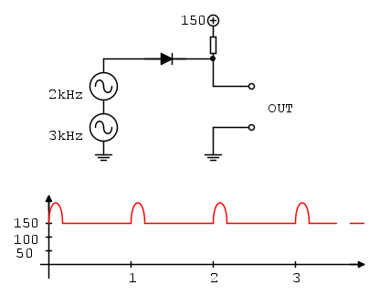

Scusa, dov'è l'onda quadra? dovrebbe essere una continua ampia +150 con sovrapposte le creste del segnale eccedenti +150.

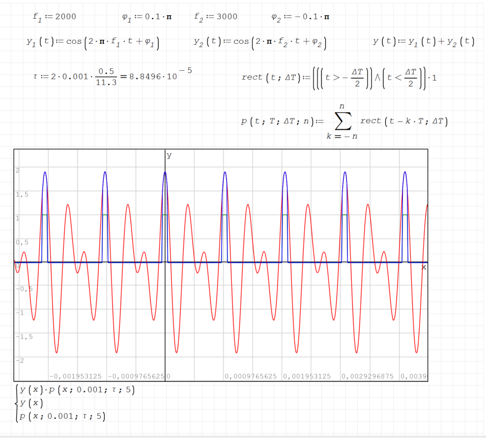

InEcoTan non aveva specificato il valore per y(t)<150, ho pensato 0. Ma con 150 il concetto non cambia.
Vediamo con 0.
Io posso pensare il segnale risultato come quello dato da IsidoroKZ moltiplicato per una opportuna onda quadra:
in rosso (circa) il segnale di IsidoroKZ
in verde l'onda quadra (basso duty cycle)
in blu la risultante

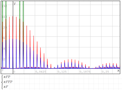

Se facciamo la FFT di questi segnali (campionati ogni 1/(100*1024) s) abbiamo:
In verde le due sinusoidi a 2 e 3 kHz
In blu il treno di impulsi (con l'inviluppo che ha nulli ogni 11,45 kHz, cioè l'inverso della larghezza della parte ON dell'onda quadra)
in rosso il prodotto fra onda quadra e segnale
sulle ascisse 0,5=51,10 kHz

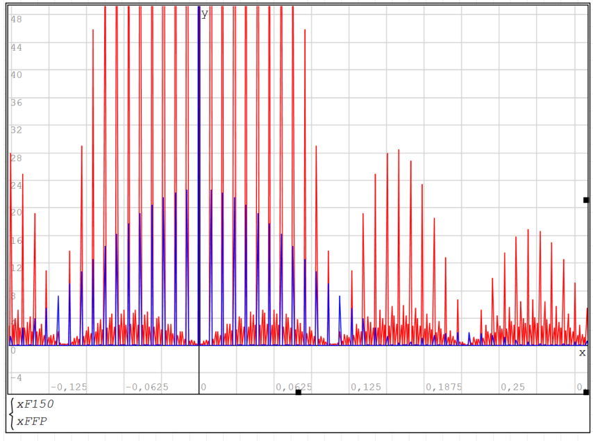

Nel tuo caso abbiamo il segnale simile al precedente ma con una forte componente continua:
Che ha FFT come segue (stesso campionamento):

FFT....
A paragone con l'altra.
Si nota la forte componente continua (riga blu a frequenza zero).
Ha lo zero dell'inviluppo spostato... questo mi disturba non poco...
Ogni volta che introduci una discontinuità o brusca variazione hai un mare di armoniche.
