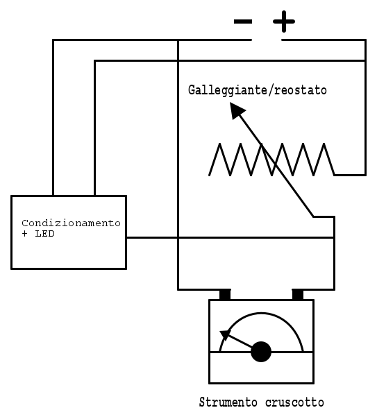

alev ha scritto:Inserisco lo schema (...)
ciao Foto Utentealev, se ora fattibile, potresti per cortesia rimpicciolire lo schema?
Grazie.

Messaggioda Foto Utentealev » 10 mar 2023, 16:12
Il messaggio precedente con lo schema non avevo più il privilegio di modificarlo e l'ho lasciato così
Scusandomi per l'inconveniente, inserisco qua sotto lo schema ridotto di dimensioni

A prescindere dalla construzione circuitale, è un "Volmetro" la cui unica segnalazione è il led.
A questo punto basta che OP decida come procedere.
Direi che lo schema più semplice è quello a Transistor/Mosfet, quello più preciso è a comparatore
Sicuramente il comparatore non ha problemi indipendentemente dalla resistenza del reostato, cosa che potrebbe disturbare un BJT, ma si mette un MOSFET e via :ok:
Va da se che l'assorbimento deve essere più basso possibile in modo da non falsare la misura.
EDIT: Inteso come "carico" sul reostato non assorbimento nel complesso .

Messaggioda Foto UtenteElidur » 10 mar 2023, 17:10
Foto UtenteThEnGi, però il mosfet non funziona con tensioni di soglia di 1 o 1,2V, e siamo al limite anche con l'ipotesi del diodo in serie alla base del BJT.
Foto UtenteElidur
1.515 2 6 9
Messaggi: 1126
[56] Re: Spia Riserva Carburante
Messaggioda Foto UtenteThEnGi » 10 mar 2023, 17:46
Basta usare un mosfet che commuta subito e metterci in cascata un altro transistor per pilotare il led
Link datasheet , sicuramente esiste anche un mosfet in THT adatto allo scopo. Probabilmente è adattabile anche un mosfet per logiche 3.3V, tanto non ti serve tanta corrente per pilotare un BJT.
Ma a ricerche componenti faccio pena :oops: Trovatelo voi :mrgreen:
EDIT: OP non parlava di 2.5V ? perché 1/1.2V ?
Ovviamente non puoi pretendere la transizione secca, vedi che ti si accende piano piano
Foto UtenteThEnGi
2.230 3 6 9

[57] Re: Spia Riserva Carburante

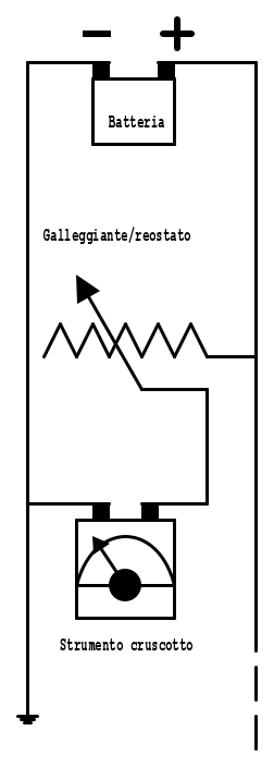

In effetti, i kit "generici" per rimpiazzare l'indicatore del carburante sono spesso accompagnati da una sonda abbinata allo strumento e la sonda è comunque elettronica
Probabilmente, una delle ragioni è proprio la difficoltà nel gestire in modo preciso ed affidabile un segnale così piccolo e con un reostato a complicare il tutto
Forse, all'OP conviene cambiare sonda ed indicatore con un kit (esempio)

Messaggioda Foto Utentealev » 10 mar 2023, 18:57
ThEnGi ha scritto:Cambiare tutto ha poco senso se lo strumento funziona "Bene"
In realtà, è proprio lo strumento che l'OP vuole rimpiazzare oppure integrare con qualcosa di più affidabile
Strumento che col passare degli anni ( ne ha 42 anni.....) è poco affidabile in riserva e per questo vorrei integrare con una spia luminosa .
Detto questo, considerato che l'auto ha circa 40 anni, non c'è sicurezza di affidabilità né sul galleggiante né sullo strumento, quindi cambiare entrambi sarebbe imho la cosa più sensata
