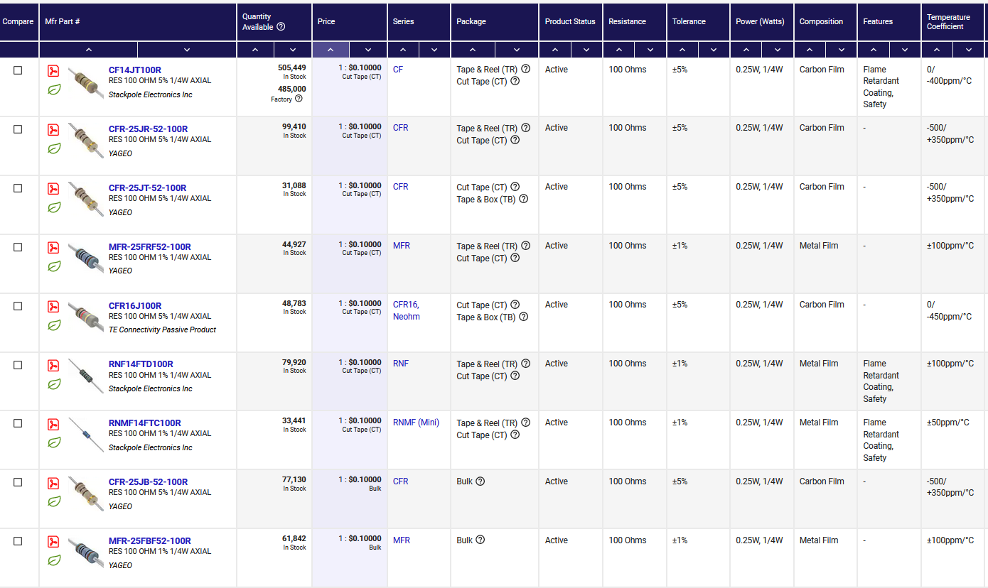

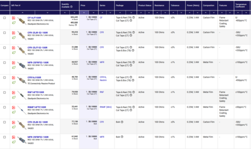

GioArca67 ha scritto:Se effettivamente le 10% non escono con i valori entro il 5% (che vanno a finire appunto nelle 5% e nelle 1%) allora c'è molta probabilità che "saltiamo il bin" di riconoscimento del tasto.
Ma seriamente?
Ma nel 2023?
Ma c'è ancora chi compra resistori col 10 % di tolleranza?
Ho cercato su DigiKey resistori THT da 0.25 W, con un valore nominale di 100 ohm e li ho ordinati per prezzo per una quantità di 1:
Chi compra 10 % deve cercarli (e visto che davvero non li vuole piú nessuno, DigiKey li vende solo se compri un reel completo).
Chi compra 5 % spende tanto quanto chi compra 1 %.
Qui addirittura ne abbiamo una da 1 % con 50 ppm di tempco per lo stesso prezzo di quella piú economica.
Inoltre sarebbe bello se si iniziasse a considerare il TCO (total cost of ownership) anche in campo hobbystico.
Se anche trovassi i resistori al 10 % per 4 centesimi invece di 10, avrei risparmiato in questo caso 1.50 $ (arrotondo per magnanimità). Questo dollaro e mezzo è davvero così importante che voglio correre il rischio di avere la ghironda fuori di un semitono quando la porto in piazza per suonare durante il mercatino di Natale?
Questo veramente volevo dirlo subito, prima che l'OP parta a fare acquisti. Avrei anche altro da dire, ma adesso sono un po' di fretta. Ritorno domani. ;-)
