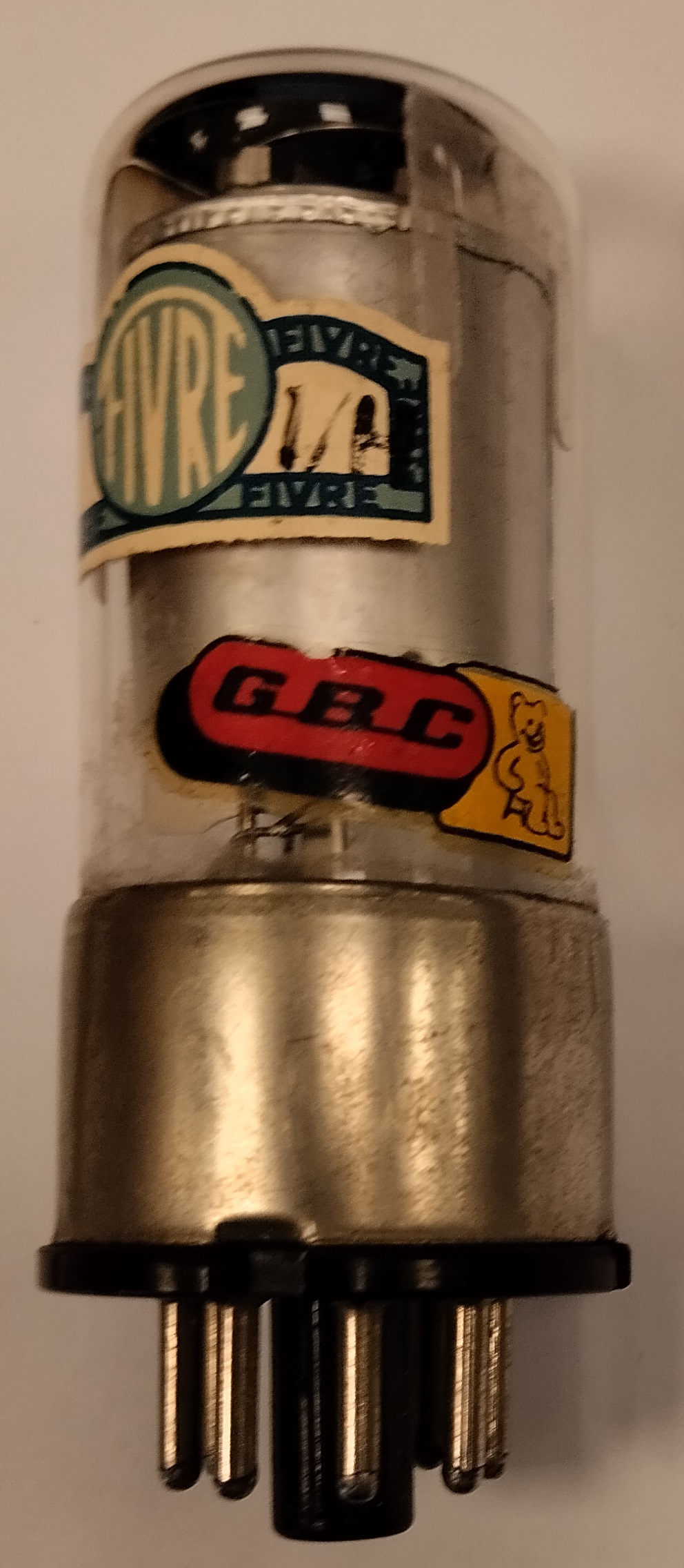

Ciao Banjo,
in seguito alla tua richiesta ho fatto alcune foto e un po' di ricerca, eccoti le altre valvole.
Hanno tutte il connettore a 8 PIN octal

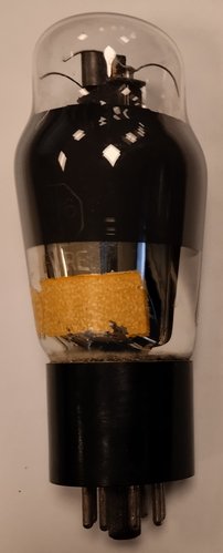

Inizio da Ignoto1 e Ignoto2, sulle quali non è rimasta nessuna traccia di sigla per l'identificazione; sono lunghe circa 85 e 110mm dalla base dello zoccolo alla sommità
Una 6A8G Fivre
6J5GT fivre

Messaggioda Foto Utenterichiurci » 11 apr 2024, 11:52
Sempre Fivre, questa è di identificazione dubbia per la scritta quasi scomparsa, ma da foto online sembra una 6SJ7 GT
e infine una 6V6 G

[58] Re: Valvole termoioniche: cosa ne faccio?
Messaggioda Foto UtenteMarcoD » 11 apr 2024, 13:41
Nell'immagine delle due valvole, le valvole paiono doppie: o un doppio diodo raddrizzatore (probabile) o un doppio triodo.
Occorre guardare la valvola dall'alto se si vedono le griglie.

[59] Re: Valvole termoioniche: cosa ne faccio?
Messaggioda Foto Utenterichiurci » 11 apr 2024, 15:17
Dall'alto non si vede niente, solo il supporto.
Ignota1, la più alta, sembra non avere griglie, si intravede un getter filiforme in basso e potrebbe forse essere un doppio diodo a riscaldamento diretto perché non si vede il filo del catodo staccato dal riscaldatore
anche ignoto2 potrebbe essere un doppio diodo a riscaldamento diretto, con due getter circolari laterali

[60] Re: Valvole termoioniche: cosa ne faccio?
Messaggioda Foto Utenteclaudiocedrone » 11 apr 2024, 15:32
Ok, sono raddrizzatrici.
