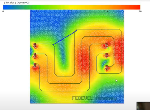

BrunoValente ha scritto:In questi casi potrebbe, ad esempio, essere sensato provare a filtrare meglio le alimentazioni dei singoli stadi, oppure ad aggiungere degli schermi tra gli stadi, oppure mettere gli stadi in contenitori separati ecc... capisci bene che tentativi di questo tipo significano rifacimento dello o degli stampati più e più volte.
Ho fatto esperieze simili: amplificatore a transimpedenza per un fotodiodo con due ulteriori stadi di guadagno per ottenere in totale 50 MHz di banda e 950'000 Ω di guadagno.
L'alimentazione era realizzata con 3 batterie AA e modificando la posizione dei 10 cm di cavo tra il portabatterie e il PCB potevo modulare il ringing del circuito (realizzato con tutti i crismi, condensatori di bypass eccetera).
Esperienze come queste mi dicono che in certi ambiti la prudenza non è mai troppa. L'induttività spuria di pochi cm di cavo è sufficiente a disturbare il funzionamento del circuito. Non voglio prendere rischi evitabili con design subottimali.
Credo che sia una cosa che molti elettronici non sanno: già a partire da una manciata di Hz, la corrente di ritorno sul piano di massa NON prende la strada piú breve, ma si incolla sotto alla pista.
Qui, a 1:15 si vede la densità di corrente sul piano di massa sotto a tre piste che portano corrente a miseri 400Hz:
Molta gente, anche con parecchia esperienza, pensa che la corrente di ritorno segua la linea blu che ho schizzato, mentre la realtà è un'altra. Questo porta a sottostimare l'importanza di un piano di massa adeguato:
Ripeto, questa simulazione è fatta a 400 Hz. La banda audio già va oltre. Non parliamo poi del piú umile dei microcontroller a 1MHz.
Poi ovviamente ci si può chiedere se e quali problemi mi causa un piano di massa interrotto: emissione di disturbi e disadattamento di impedenza. Mi disturbano davvero a 400 Hz? Probabilmente no. Ma forse ai 25 MHz di clock di un micro sì.
