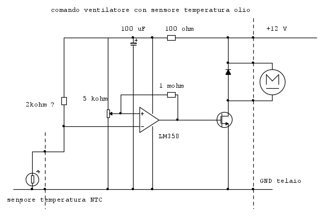

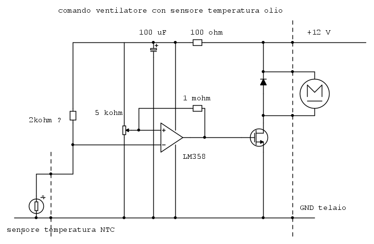

Se ti accontenti di un controllo ventilatore, un circuito analogico basta. Allego uno schema abbozzato, in assenza delle caratteristiche del sensore e del motore non si può dettagliare meglio.

MarcoD ha scritto:Se ti accontenti di un controllo ventilatore, un circuito analogico basta. Allego uno schema abbozzato, in assenza delle caratteristiche del sensore e del motore non si può dettagliare meglio.
purtroppo ( o per fortuna non lo so) uso molto arduino proprio per la mia ignoranza nella costruzione e creazione di circuiti elettronici semplici. probabilmente il tuo circuito è più affidabile di usare arduino però non lo saprei creare e in caso di modifiche mi serve sempre una persona che mi aiuti.
