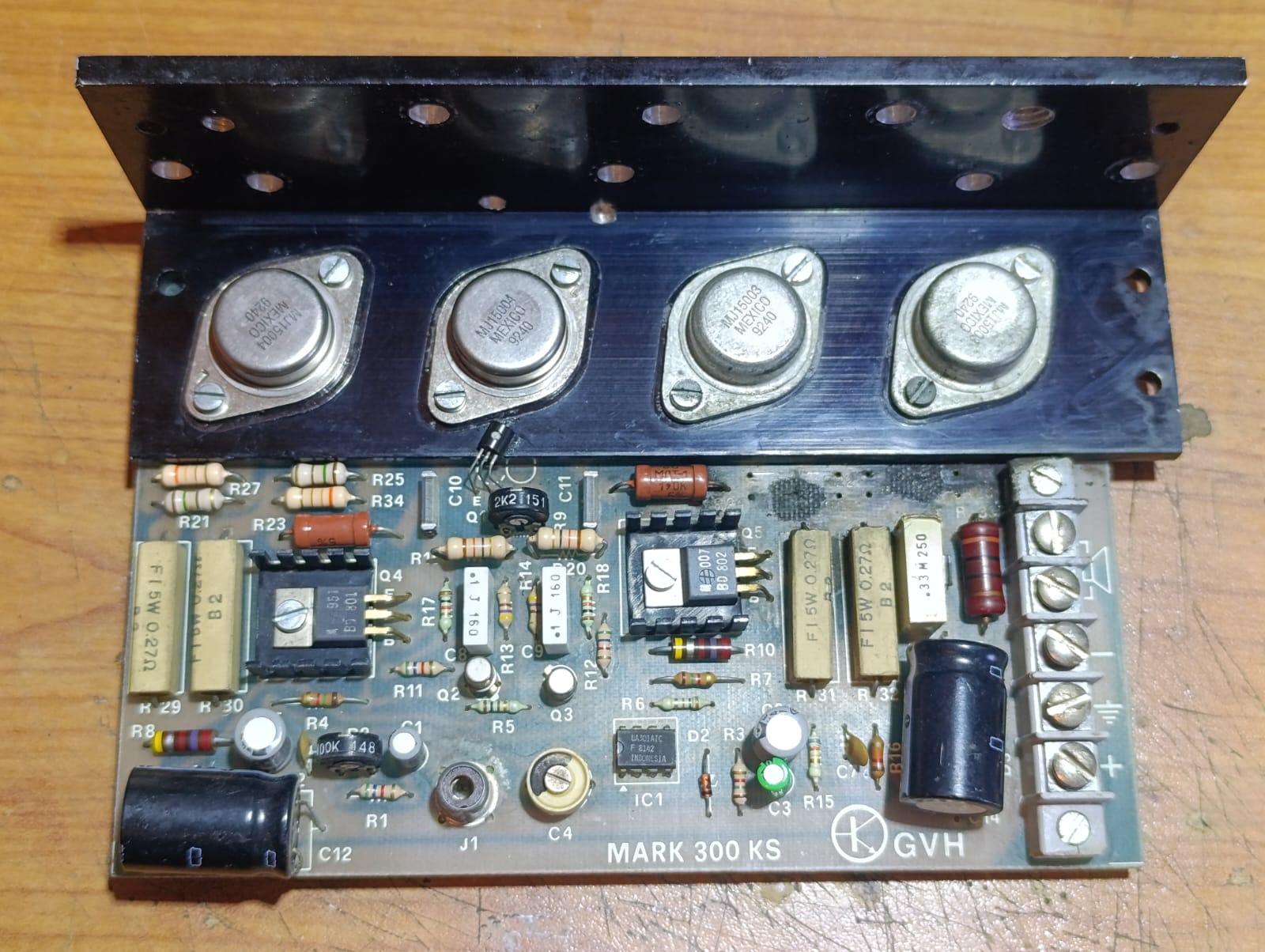

Approfitto per chiedere lumi su una cosa che mi rende perplesso riguardo il PCB: in praticamente tutti i finali a BJT che ho visto finora c'è un transistor (per canale) che è posizionato in modo da essere fissato sullo stesso dissipatore dei transistor finali in modo da compensarne la deriva termica variando la polarizzazione che qui non c'è :?
in questo caso invece come funziona?

Messaggioda Foto UtenteSediciAmpere » 17 dic 2024, 0:15
Praticamente è il Q4/Q12 , per una migliore stabilità della corrente di polarizzazione dei finali al variare della loro temperatura, sarebbe meglio fissarli sul dissipatore oppure su uno dei finali.
Quando i transistor si riscaldano la loro hFE aumenta, la cosa da evitare è che questo aumento causi un aumento della corrente di polarizzazione così alto da far riscaldare ulteriormente i finali con ulteriore aumento della corrente e così via, con un feedback positivo che porta alla rottura.
L'aumento di hFE del transistor centrale abbassa la VB-B compensando l'aumento di corrente di polarizzazione.
Avevo un vecchio amplificatore per basso che quando si riscaldava introduceva una distorsione da zero-crossing: in quel caso il transistor centrale "compensava troppo"

Messaggioda Foto UtenteSuperfelix » 17 dic 2024, 9:33
Ottime spiegazioni, molto dettagliate, grazie Bruno... metterò dei led rossi come dici tu e di qualità non cinese considerando il lavoro circuitale che hanno ( ovvero di non fare luce ).
@Claudio:
Si è vero, spesso è montato quel transistor come dici tu proprio sull'aletta, lo notavo sempre su alcuni moduli Gianni Vecchietti che posseggo. Ho sempre creduto che fosse utilizzato come "termostato" in modo da proteggere/staccare carico o alimentazione al raggiungimento di una temperatura critica.
A questo punto, se non comporta particolari problemi, Q4/Q12 li prolungherei con dei cavetti e li fisserei a dissipatore accanto alle coppie dei transistor per avere un migliore funzionemento e stabilità.
Molto valida anche questa delucidazione, grazie.
P.S. Nella foto allegata, accanto al secondo transistor TO3 da sinistra, si nota quel transistor.
( Immagine di repertorio di un modulo guasto )
