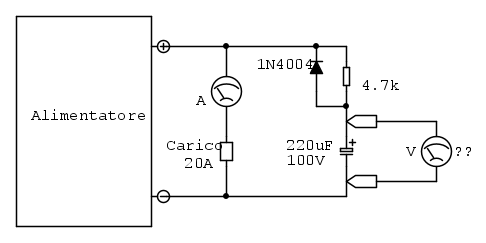

Stavo pensando ad un circuitino semplice (diodo, condensatore, resistore) da collegare in uscita per rilevare il valore di tensione delle creste inferiori del ripple tramite il tester, quindi senza oscilloscopio.

[508] Re: COMMUTAZIONE AUTOMATICA DI TENSIONE
Messaggioda Foto UtenteBrunoValente » 3 gen 2022, 19:14
Dovresti fare così
Il voltmetro dovrebbe leggere un valore di tensione corrispondente a quello delle creste basse del ripple, che è il dato che ci interessa.
Assicurati che la resistenza interna del tester quando è impostato come voltmetro sia molto più alta di 4.7k, se come voltmetro utilizzi un normale tester digitale dovrebbe andare bene.
Ci vorrà qualche secondo prima che il valore letto dal voltmetro si stabilizzi, conviene accendere l'alimentatore con il circuito collegato (voltmetro compreso) e, solo dopo che la tensione sul voltmetro si è stabilizzata, collegare il carico e leggere il valore di tensione quando il carico assorbe 10A e quando assorbe 20A.
Ovviamente stesse condizioni di prima (diodi scollegati)

Messaggioda Foto Utentegianniniivo » 3 gen 2022, 19:18
@Foto UtenteEcoTan, ma quel problema si verifica anche isolando l’attività in continua mediante un trasformatore?
@Foto UtenteBrunoValente, grazie Bruno, questa è una buona notizia, se riesco lo provo prima di cena. Ti aggiorno appena possibile. :ok:
